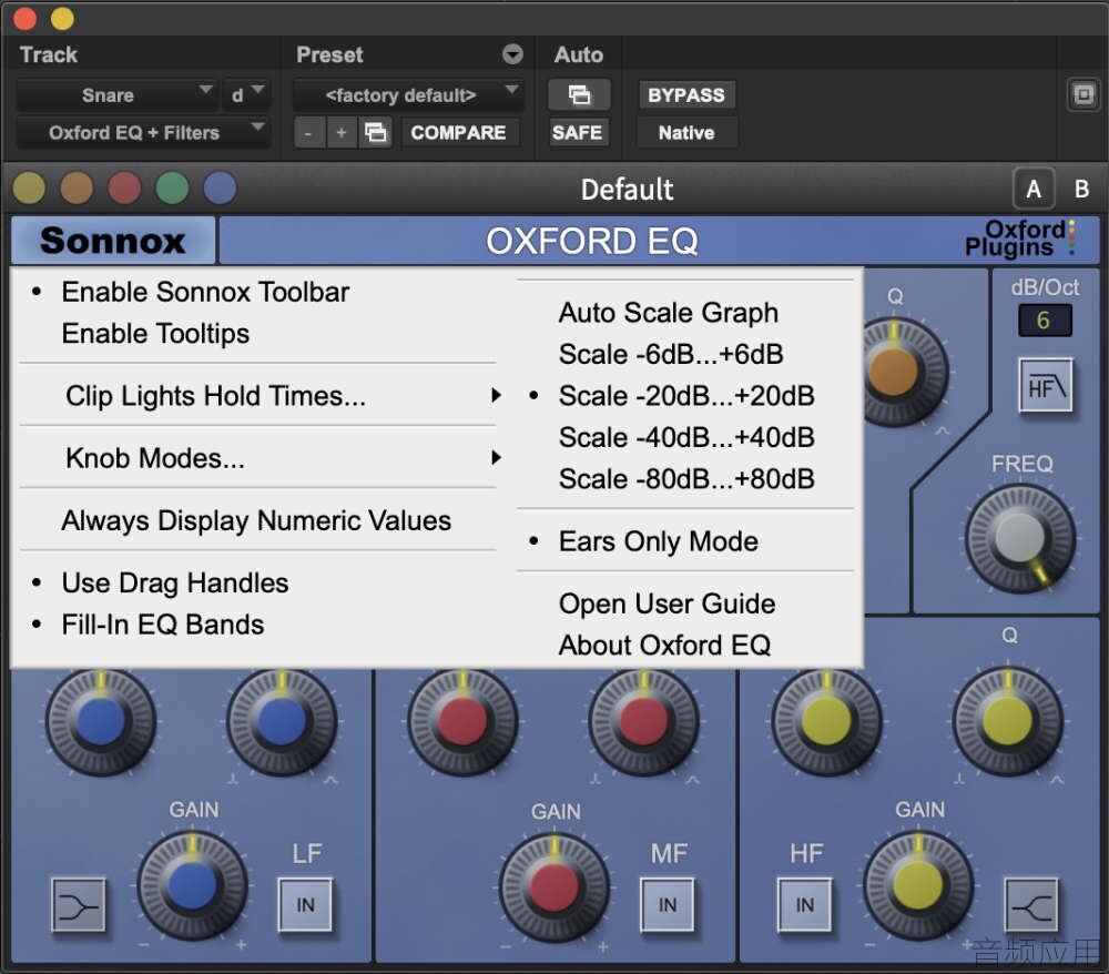

5. 关闭分析仪/曲线: 聆听
所有均衡器都应提供 “只听模式”!
分析器插件和可视化均衡器曲线是有用的工具,但过度依赖它们会误导你的决策。要始终相信耳朵而不是眼睛。在进行关键的均衡处理时,关闭分析仪,根据混音中听到的声音做出判断。让视觉辅助工具辅助你的工作,而不是左右你的工作。如果你只用耳朵就能调出看起来过多的效果,请相信你的决定!

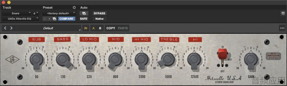

8.  限制你的选择
有时,种类繁多的均衡器插件会让人应接不暇。通过选择 Pultec、Neve 或 API 等特定的、有特色的均衡器来限制你的调色板,不仅能节省时间,还能迫使你做出更果断、更有音乐性的选择。这些经典的设计往往会让你的方法与更临床化、完全参数化的均衡器不同。例如,我喜欢 Neve 仿真器的固定频率,这可能是一个优势。如果你需要在特定音轨上使用其他功能,与过去不同的是,你可以直接启动 Pro Q3。

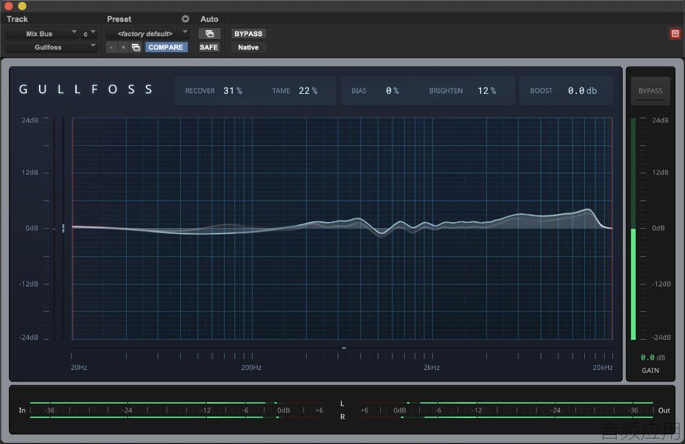

额外收获:不要总是先使用均衡器
最后,严格来说,这并不是一个均衡器小贴士,有时,看似需要均衡器的问题可以用其他工具更好地解决。Soothe 2、Gullfoss 或音色塑造特性压缩器等插件能以比均衡器更成功的方式解决共鸣和音调失衡问题。同样,微妙的谐波饱和度可以增强或控制频率,从而补充甚至取代均衡器的作用。这些工具不能替代均衡器,但根据你要解决的问题,它们可能是更合适的解决方案。
