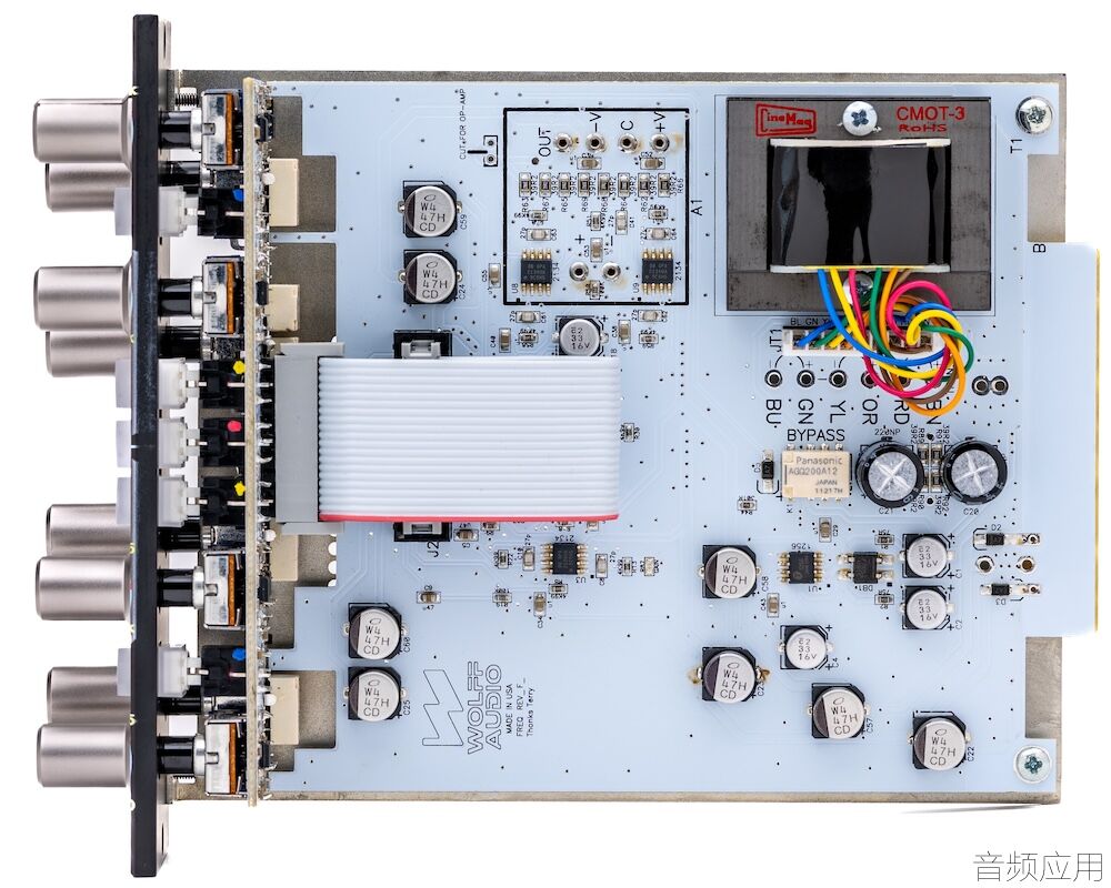

Freq均衡器使用定制的 Cinemag 混合镍/钢芯输出变压器,其最大输出为 +28 dBu。
驱动变压器的合成放大器是一个定制的四功率电路,使用四个 OPA2134,如果需要,也可使用分立运算放大器模块进行修改。Freq 具有一个旁路开关,安装在高中音和低中音部分的 1/3 倍频程开关之间。Freq 上的所有开关都会触发继电器,从而延长了使用寿命, 永远告别嘈杂、噼啪作响的开关。

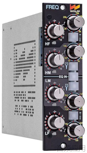

对于使用过 500 系列单插槽模块的工程师/制作人来说,Freq 的前面板控制非常熟悉,包括四个连续频率控制和四个增强/削减旋钮。
从顶部开始是一个高频搁架式均衡器,顺时针全速运行时的频率范围为 2 kHz,逆时针运行时的频率范围为 20 kHz,升压/降压幅度可达 ±15 dB。配套的低频段均衡器也具有 ±15 dB 的增强/削减功能,全顺时针方向的频率范围为 25 Hz,逆时针方向的频率范围高达 700 Hz。高、低频段均为 1/3 倍频程宽,增强/削减高达 15 分贝。
我喜欢所有四个频段的增强/削减控制在 0 dB 时都有稳固的中心点,从高频到低频选择所需的频率也能得到同样的保证。这种一致性使这些控制按钮在录音室昏暗的灯光下也易于找到和调整。在我的控制室里,我将它们放置在一个八插槽的 Wolff Audio Bucket 支架上,与混音位置相距一臂之遥,方便我在监听器之间进行调节。
Freq 的独特功能之一是高音和低音均衡器部分的蓝光宽幅按钮。切换时,这些部分的比例-Q 均衡器会变成 2.5 倍频程宽、固定 Q 值的钟形均衡器。你可以在同一频率下立即试听宽峰值均衡器和比例-Q 均衡器。我发现,在录制鼓声、键盘声和人声时,Freq 的这一功能使其成为一个出色的跟踪单元,可以有多种选择!
在具有固定 Q 值的宽频模式下,从均衡器的中心频率开始,大的提升或削减都会被缓缓滚降。这可以防止不必要的超高或超低频率提升(使用传统的搁架)削波 Freq 的输出和/或其后链中的处理器。你可能不会立即听到这种失真。
中频分为两个部分,分别与高频和低频部分重叠。高中频部分位于高频部分的下方,频率范围为 350 Hz 至 10 kHz。正下方是低中频部分,频率范围为 75 Hz 至 2 kHz。两个部分都有各自的固定 Q 1/3 倍频程开关,默认位置(开关未点亮)为比例 Q。
当任何一个中音部分的 1/3 倍频程陷波按钮被激活时,Q 值将变为固定的 1/3 倍频程,从而有助于在指定频率上设置陷波。由于两个中音部分以及高音和低音均衡器相互重叠,因此可以在削减一个频率的同时提升同一频率,削减的频率窄,提升的频率宽。这就像资深工程师所熟悉的老式 Pultec EQ 技巧一样。
