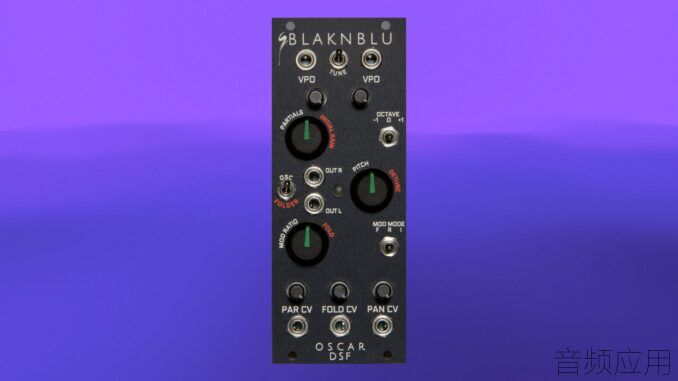

英国新开发商BlaknBlu 推出Oscar DSF 是一款全新的复杂立体声振荡器模块,拥有两个基于离散求和公式 (DSF)的独立振荡器。
Oscar DSF 是基于离散求和公式 (DSF) 数学的新型 10HP 数字复合立体声振荡器 (VCO)。根据 BlaknBlu 的说法,该引擎可以像调频合成一样产生富含谐波(部分)的声音。
尽管数学很复杂,但您可以通过简单的操作获得出色的效果。开发者说,它甚至比传统的调频更简单。
BlaknBlu Oscar DSF 具有两个独立的基于 DSF 的复合振荡器,单音高 CV 输入即可控制这两个振荡器。不过,它还有一个音高偏移控制,可以对其中一个振荡器进行±1 个八度的失调。
然后,每个振荡器的输出进入另一个复杂的 FM 级,其作用类似于波形文件夹。从技术上讲,这是一个载波频率设置为零的调频运算器。
信号链以经典的 VCA 结束。通过使用额外的包络发生器或其他调制源,可以将 Oscar DSF 变成一个独立的合成器。
该模块可提供多种音效,从肥厚的低音到不断变化的环境无人声,应有尽有。BlaknBlu 表示,它既能发出传统振荡器的声音,也能发出与调频振荡器相关的声音。
在模块接口上,你可以找到独立的振荡器输出以及各种 CV 输入(par、fold 和 pan)。
BlaknBlu Oscar DSF 现已上市,售价为 259.82 欧元 + 增值税 + 运费。
