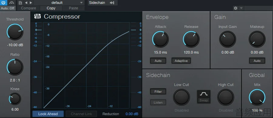

主要压缩器控制
Studio One 6 压缩器(默认设置)
在深入了解具体设置之前,有必要了解压缩器的基本控制:
阈值: 压缩器开始工作的电平。将其设置为人声过于响亮或达到峰值的程度。
比率: 决定压缩的程度。比率越高,压缩效果越强。
起始:控制信号越过阈值后压缩器的反应速度。较慢的起始速度能让人声保持自然的冲击力,而较快的起始速度则能抑制刺耳的瞬态。
释放: 决定压缩器在信号低于阈值后的释放速度。释放速度越快,人声越有活力,而释放速度越慢,声音越平滑。
拐点:影响压缩开始时的渐进或急促程度。柔和的拐点能提供听起来更自然的压缩效果,而强硬的拐点则更具侵略性。
增益补偿: 补偿增益的降低,使压缩信号的整体电平回升。
人声压缩的最佳实践
Studio One 6 种人声压缩器设置(起点)
设置比例: 我总是从设置比例(我需要多少压缩)开始。3:1 或 4:1 是大多数人声音轨的良好起点。这将应用足够的压缩来控制动态,而不会压抑人声的活力。
从中等起始开始: 从 0 到 10ms 左右的起始时间开始,然后根据人声的表现进行调整。较慢的起始时间能保持自然的动态,而较快的起始时间则能控制尖锐的瞬态。
设置阈值: 移动阈值,直到获得约 4-6 分贝的增益降低。这样既能控制人声,又不会听起来过度压缩。
设置释放时间:开始时释放时间约为 40 毫秒。较快的释放时间能增加能量,而较慢的释放时间则能平滑人声。
使用多个压缩器: 考虑使用串联压缩,即使用两个或多个不同设置的压缩器进行堆叠。例如,一个起始速度较慢的压缩器可以控制峰值,而另一个起始速度较快的压缩器则可以平滑整体效果。

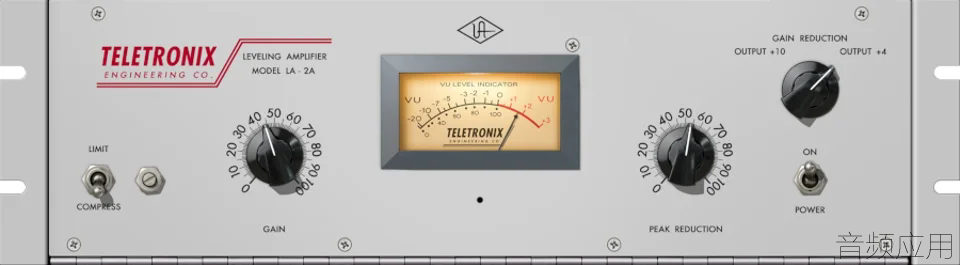

UAD LA-2A 电子管压缩器 VST 插件
LA-2A 是一款传奇的压缩器,以其平滑、音乐性强的压缩效果而著称。它使用光学技术实现温暖自然的音效,是人声的理想选择。在许多情况下,我在使用 1176 之前进行人声序列压缩时,都会使用 LA-2A 压缩器。此外,还可以查看一些最好的免费 LA-2A 压缩器模拟插件。

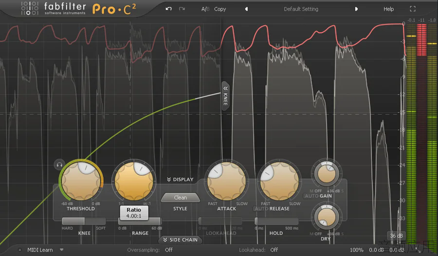

FabFilter Pro-C 2 人声压缩比设置
FabFilter Pro-C 2 是一款功能强大的压缩器,具有多种功能,包括人声、干净和经典等不同的压缩风格。人声模式专为人声音轨量身定制,可提供透明、平滑的压缩效果。其详细的可视化界面可对起始、释放和比率设置进行精确控制,从而轻松对人声压缩进行微调。
