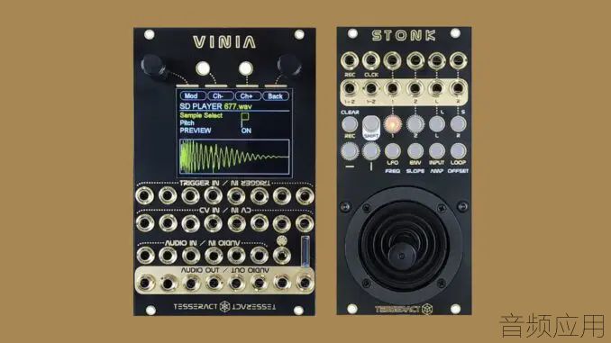

来自塞维利亚的 Tesseract Modular 发布两款新模块:Vinia 新型多发生器/效果器和操纵杆/looper 模块Stonk,一个强大的多生成器/FX,以及 Stonk,一个具有循环功能的创意操纵杆。
Tesseract Modular Vinia
Vinia 是一款适用于 Eurorack 的全新 8 通道音频发生器和处理器。每个通道都是独立的,并有自己的信号链。它可以是一个多引擎乐器、一个特效处理器、两者的组合或多个特效链。
声音发生器部分提供一个内置 16 MB 内存的采样播放器、各种 VCO(VCO、多 VCO、谐波 VCO、Karplus、和弦)、噪音发生器、鼓合成器或调制发生器(LFO、包络跟随器、包络)。
这些发生器中的每一个都有一组丰富的参数来设置你的声音。此外,还有一个功能强大的多重效果处理器。
Tesseract Modular 在 Vinia 中添加了 20 种不同的算法: FM 运算器、滤波器(多模、梯形、橡胶、带通)、波形文件夹、电子管饱和、延迟(滤波器延迟、延迟、长延时)、混响、金属化、颗粒音高偏移等。
这些功能可在每个通道的链条中灵活设置,并提供多种定制可能性。该模块还包含一个混音器、一个小音序器和一个监听部分。您还可以在预置中保存通道,并使用宏参数。
在输入/输出方面,有 6 个音频输入、8 个音频输出、8 个 CV 输入和 8 个触发输入。此外,还有一个 microSD 卡插槽、一个 3.5 毫米 MIDI 输入、两个按钮和两个旋钮。
特点:
8 通道
6 个音频输入 (交流耦合,音轨 7 和 8 使用输入 1 和 2)
8 个音频输出 (直流耦合)
8 个触发输入
8 个 CV 输入 (-5V / +5V)
Midi trs 输入
2.4”彩色显示屏
每个通道均配备 LFO、包络、包络跟随器和迷你音序器
  Vinia 售价: 400 欧元
官网:https://www.tesseractmodular.com/node/28

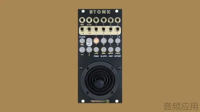

Tesseract Modular  Stonk
第二个新的 Tesseract Modular 模块是 Stonk,它是一个具有意想不到功能的操纵杆控制器。当你听到操纵杆时,你会认为它是一种调制信号,你可以对其进行有表现力的操作。然而,TesseractModular 为它增添了其他功能。
Stonk 提供两个通道: CV 和音频。是的,它不仅是一个 CV 发生器,还是一个灵活的音频处理器。CV 发生器方面包括 LFO、欧氏包络发生器和 VCA,而处理方面则有多模滤波器、立体声混响和波形文件夹。
令人兴奋的是,你可以用操纵杆控制这些功能,无论是调制还是特效处理器。此外,你还可以在每个通道上循环播放操纵杆的动作,最长可达 150 秒。
默认情况下,两个参数被分配到水平轴和垂直轴上,但这可以很容易地调整,因此不仅可以用操纵杆,还可以用 2 个 CV 输入控制其中任何一个参数(例如 LFO 的频率、对称性、偏移或振幅)。
此外,你还可以存储/调用多达 6 个预置,这些预置捆绑了所有模式和通道的操纵杆分配/设置和参数值。
在输入/输出方面,Tesseract Modular Stonk 提供两个音频输入/输出(交流耦合)、两个 CV 输入/输出(直流耦合)和两个额外的 ±10V CV 输出。
特点:
2 个音频输入和输出(交流耦合)
2 CV 输入和输出(直流耦合)±5V
2 个额外的 CV 输出 ±10V
12 个发光按钮
CV 和音频循环器(每通道 2:30)
低频振荡器
欧几里得包络发生器
多模滤波器
立体声混响
波形文件夹
压控振荡器
Stonk 售价: 250 欧元
官网:https://www.tesseractmodular.com/eurorack-modules/stonk
官网视频链接:https://youtu.be/jC2xJ_AlVAI
