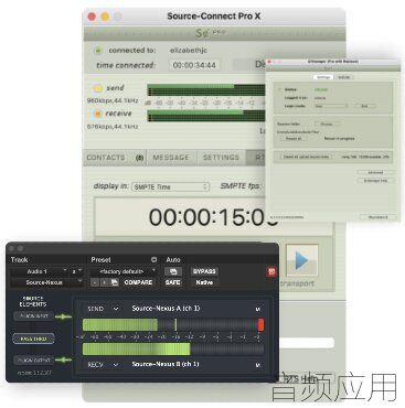

在家工作时,你需要实时收发音频的软件。其中使用最广泛的是 Source Connect。该软件使用互联网连接将你与联系人列表中的其他人连接起来,从而可以在世界任何地方低延迟地双向传输高质量音频。Source Connect 为配音会话提供了多种强大功能,其中包括多连接功能,它可以让你同时连接多人。Source Connect 提供的另一个非常有用的功能是自动备份。启用该功能后,你的音频将被录制到本地,因此如果你遇到任何网络问题,导致掉线或故障,仍可捕捉到音频表现。如果你还没有使用 Source Connect,请尝试免费试用。
