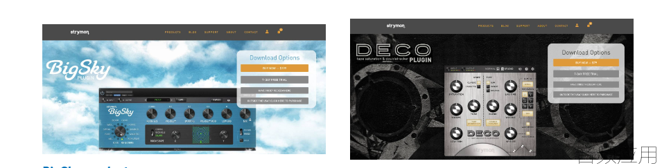

使用过程中的第一步是使用您从Sweetwater 销售工程师那里收到的兑换码在Strymon 那里兑换码。
1. 前往您的Strymon 软件产品页面,然后点击「有兑换码?点此兑换」。
Strymon BigSky plug-in
https://www.strymon.net/product/bigsky-plugin/
Strymon Deco Tape plug-in
https://www.strymon.net/product/deco-plugin/
2. 复制并粘贴您从Sweetwater 销售工程师那里收到的兑换码,然后点击「兑换」。
3. 在接下来的页面上,填写必要的信息,然后点击「注册」。
如果您是一位回头客,请选择「点此登录」。
4. Strymon 然后会向您发送一封包含iLok 使用码的电子邮件。如果电子邮件在五分钟内没有出现,请务必检查您的垃圾邮件文件夹!
您可以随时在您的Strymon 帐户页面的订单部分访问iLok 使用码。
