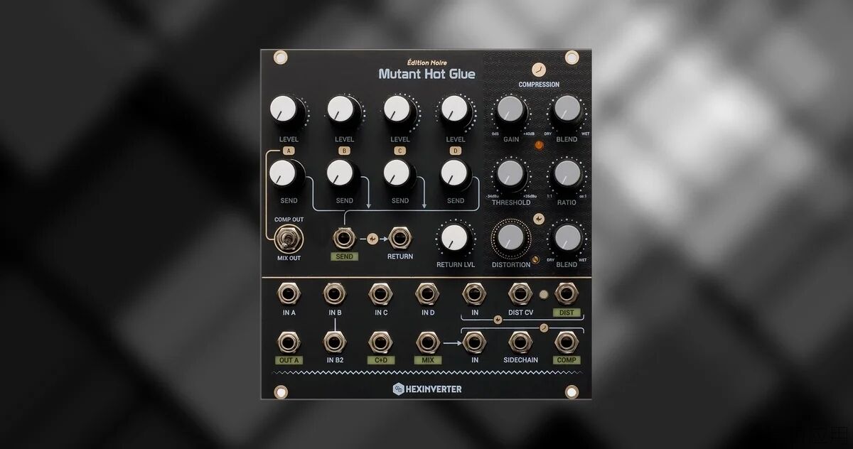

Erica Synths 宣布推出最新、最近重新设计的用于 Eurorack的Hexinverter 模块: Mutant Hot Glue。
在成功重新推出包括 Mindphaser、VCNO、Mutant Brain 和 Mutant Machine 在内的其他 Hexinverter 模块之后,Mutant Hot Glue保留了原有模块的所有功能,包括全模拟信号路径,同时增加了其他功能。
Mutant Hot Glue 是一款用于模拟效果链设计的多功能总线混音器。内含的模拟压缩器可提供串联或并联压缩以及侧链输入,因此特别适合鼓声处理。电压控制失真效果器的设计理念借鉴了吉他踏板的设计,这些吉他踏板曾创造了许多 "酸 "风格的电子乐音效,但与吉他踏板相比,电压控制失真效果器进行了改进,专门用于合成器和鼓的处理。失真可在默认位置使用,与效果发送正常化,也可像模块的其他部分一样,在模块化系统的其他地方使用。
在默认情况下,四通道混音器的输出可方便地馈入压缩器的输入,从而通过压缩器混合控制轻松实现纽约风格的并行压缩。通道 A 的专用输出和混音器旁路开关可将其用作压缩器的侧链源。效果发送和返回功能可让您在模块化系统中创建复杂的效果路由。由于目前市场上有许多出色的 DSP 和其他效果模块,因此在 eurorack 模块化领域中很容易将模块组合在一起,产生出色的效果。

带效果发送的 4 通道混音器
4 个输入通道,每个通道都有自己的电平和效果发送控制
通道 A 混音器旁路开关和专用输出,可轻松进行侧链压缩
通道 B 是双输入,但共享电平/发送控制(对于双输出模块,如 Mutant Hihats)
通道 C+D 求和输出  主混音器输出标准化为压缩器输入
高保真模拟压缩器
软拐点压缩器基于某些 500 系列录音室设备中使用的同一系列优质音频 IC
专用阈值和压缩比控制
增益控制拨入高达 +40dB 的压缩器补偿增益
用于创建泵送效果的压缩器侧链输入
LED指示灯主动显示压缩器增益减少量
压控模拟失真
模块化模拟合成器和鼓处理的经典失真拓扑重生
输入/输出可以方便地标准化为模块的发送和返回插孔
混合控制可让您调整失真和干净输入信号的混合
快速响应 CV 输入允许复杂的调制模式,甚至可以使用音频信号进行调制
默认情况下,4 通道混音器的输出可以方便地馈入压缩器的输入,从而可以通过压缩器混合控制轻松实现纽约风格的并行压缩。通道 A 的专用输出和混音器旁路开关允许您将其用作压缩器的侧链源。效果发送和返回允许您在模块化系统中创建复杂的效果路由。当今市场上有大量优秀的 DSP 和其他效果模块,这使得将模块组合起来产生巨大效果变得很容易,所有这些都在 eurorack 模块化领域内。
