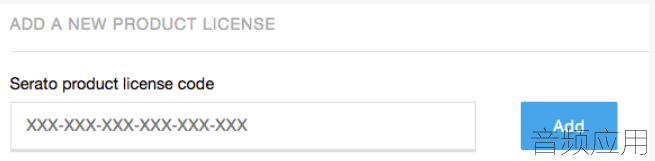

2. 将您可能收到的兑换或使用代码输入到「新增产品授权」框中,然后点击「新增」。

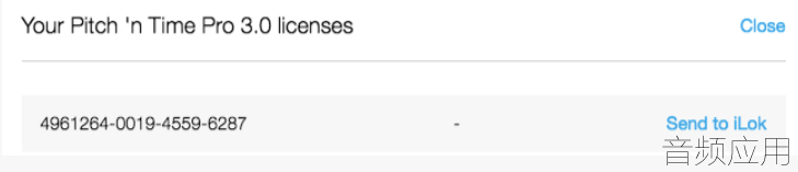

5. 在弹出视窗中,留意授权号码和选择适当的产品,然后点「发送至 iLok」。
