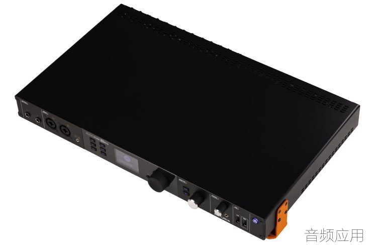

AudioFuse 16Rig 的硬件设施
与其他音频接口相比,1U 机架式外壳的装备相当不寻常:在正面,除了带有直接访问按钮、编码器、返回按钮和右侧显示屏的中央控制单元外,我们还有两个输出(...)、两个 XLR/插孔组合插座输入(输入 1 和 2)和 3.5 毫米立体声插孔输入 3 和 2!这些输入与后部的插孔相映成趣,你可以单独设置是使用前部还是后部的端口。
控制中心右侧是监听部分,配有音量控制、静音按钮和可自由分配的单声道测试、DIM 或作为替代监听器的开关。
然后是耳机部分,配有音量控制和两个输出:一个 6.3 毫米立体声插孔和另一个 3.5 毫米插孔。右侧有两个 USB-A 插头,用于 USB 设备(HUB)和 USB MIDI。正面带有徽标的 "Arturia "按钮用于开关设备。
光是这个正面设计,我就能写上好几页。快速连接合成器或麦克风。插入 Keystep 等 MIDI 控制器,或通过输出 3 和 4 接收信号--我们都知道这在日常工作室工作中是多么有用。我可以 "直接 "通过我的 BOSS GT-1000Core 多效果踏板进行循环,并将效果混入通道。
在两对监听器之间切换,并连接前面提到的 Keystep。我对它赞不绝口,因为正是这些小东西让你能在短时间内尝试各种效果。另一种方法是再次爬到机架后面,看看哪里可以插入另一根电缆。如果没有精确的端口记录(例如在软件中),一切都无从谈起。

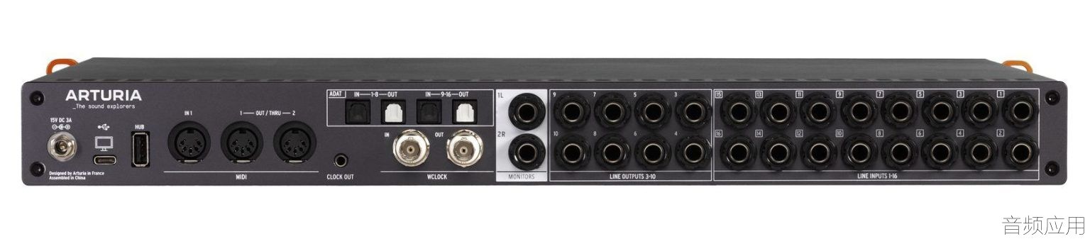

除了几平方厘米的背面,其他地方都布满了插座:
16 路单声道线路输入(输入 1 和 2 可与麦克风放大器交替使用)
2 个专用监听输出和 8 个额外的插孔输出
2 个 TOSLINK 接口,用于将 ADAT 扩展到 16 个输入和 16 个输出通道
用于字时钟输入和输出的 BNC 插口
一个用于字时钟输出的插孔(MIDI 时钟也可在此作为模拟时钟信号使用)
用于 MIDI 输入、输出和直通的 5 针 DIN 插座
一个 USB-A,用于连接其他 USB 设备
一个 USB-C,用于连接电脑/DAW
一个螺纹安全端口,用于外接电源装置
此外,还包括一对 USB 电缆(USB-A 至 USB-C 和 USB-C/USB-C),以及熟悉的 Arturia 8Pre 橙色机架式耳塞(也可用作支脚)。

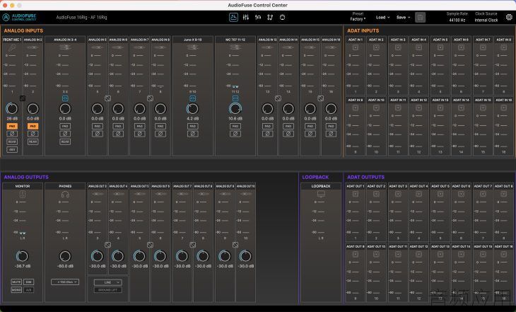

如果 16Rig 永久安装,大多数用户可能会优先考虑通过 AudioFuse 控制中心进行操作。该软件大大扩展了通过前置显示屏的操作功能。特别是 MIDI 配置和路由,在软件中可以充分发挥其带宽。
基本上,这款免费软件(适用于 Mac 和 PC)运行非常稳定,不会出现卡顿或掉线现象。从来不需要重新启动--这看起来不错。如果你和我一样来自 UA Apollos,那就需要适应一下了。美国人通过 Apollo 控制台模拟了小型数字工作站的外观和感觉,而 AudioFuse 控制中心则更像是一个真正的配置软件。第一个屏幕显示所有模拟输入和输出、环回和 ADAT 端口。
固件更新是有可能的,但你必须采取非常有条理的方法,通过软件对 16Rig 进行控制。
第二个屏幕上的混音器由用户手动填充所需通道(模拟、数字、USB)。在这里你可以定义向主输出或四个 AUX 接口播放的通道。提示混合界面的结构与此相同。
然后是路由矩阵,在这里我可以将每个信号源分配到不同的通道(目的地)。有点令人困惑的是,我可以将多个目的地并行路由到每个音源,但却不能将多个音源路由到一个目的地。这就需要通过 DAW 来实现,在 DAW 中可以顺利进行此类路由(我使用的是 Logic)。

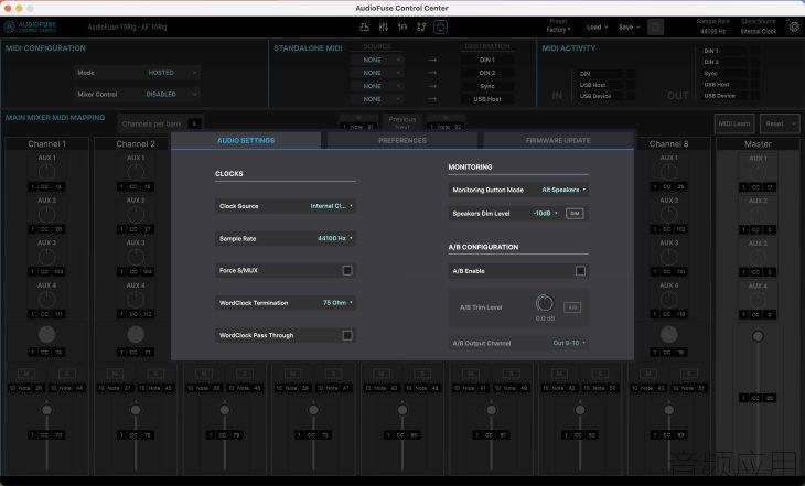

前面提到的 MIDI 屏幕有无数选项。由于有 DIN 和 USB MIDI 端口,这里可以进行最疯狂的设置。
当然,控制中心还允许你设置采样率、时钟设置等。
乍一看,测试人员可能会认为这些功能 "太复杂 "或 "令人困惑"。然而,人们很容易忘记 Arturia 的功能有多么丰富。模拟输入和输出、ADAT、可自由配置的端口、MIDI 等。我可以看出,这家法国制造商投入了大量的心血,力求在软件程序中尽可能简单地实现这些功能,并取得了成功。尽管如此,新手还是会对这款设备爱不释手。
