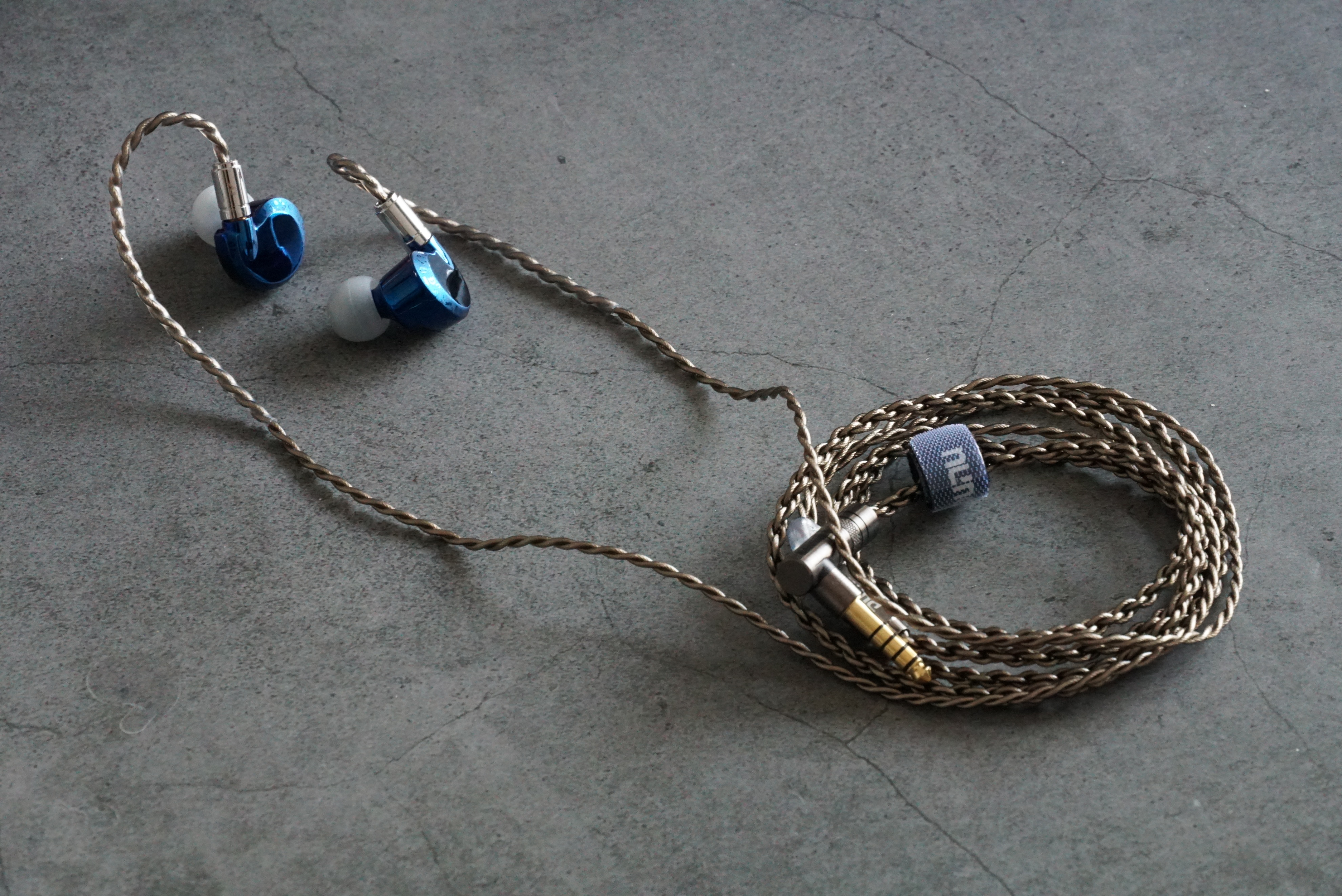

隼ULTRA的标配线与初代隼那条除了颜色和质感不同,其余,粗度和编织方式都一样。都是很紧绷的那种。我本人不是太喜欢,感觉不太如售价相对低一些的KIMA。KIMA那条线的编织方式更符合我审美。它柔软,悬垂性更好,色泽也更透亮,同时还不易自缠绕。
但是吧,它又比初代隼的线有更美的颜色和光泽,而且几天用下来,基本上也能保证不错的“顺滑感”,换成是初代隼,则是有难度的。
拉丝枪色插头,高级感满满。
插头的设计明显碾压了初代隼,若这俩搁一起,你会感觉如今的达音科非常梦幻。
线身各部位的小零件都变了,升级明显(相对初代)。
违和的是,线材色泽与深蓝色腔体不是很匹配。这算是美学层面的一个小缺憾吧。相比之下,前代隼PRO那种通体的银白倒是更显美观。

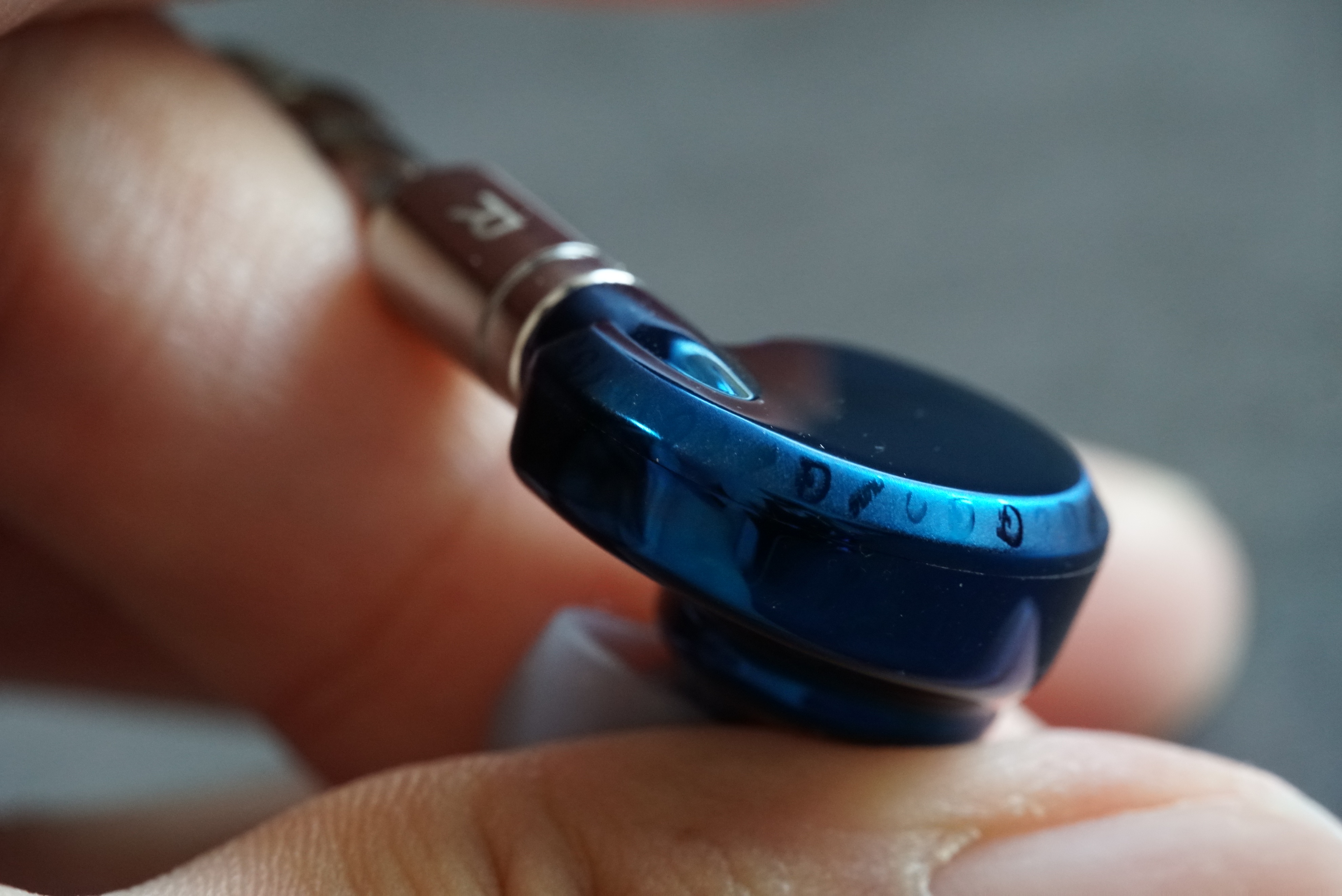

腔体外侧的镜面工艺,远看很不错。近距离观看或是在不同光照角度下,它的均匀度、平滑度还不太极致。
外侧一圈那源自奢侈品意象的不规则logo点缀是隼二代、仲春版以及隼ULTRA的特色化设计,这放眼整个HIFI圈也是罕见的。既有辨识度,又气质超绝。
