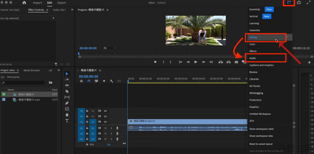

首先开启 Pr 后,把要改善的影片汇入到软件里面,当然你可以在 Pr 里面去做很多声音编辑的处理,但如果真的要把你的噪音处理得更干净,其实我还是会更推荐大家去使用 Audition。
先点击右上角的工作区 Workspaces,那我们把工作区从原本的 Editing 改成 Audio。

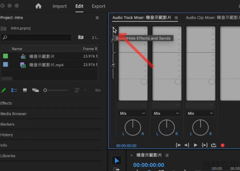

接着点击左上角的 Show/Hide Effects and Sends 按钮,就会开启编辑面板。

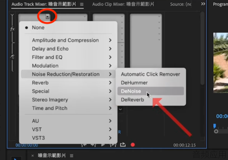

接着我们点选圈选处的小按钮,然后点选 Noise Reduction 这个选项,再点选 DeNoise。

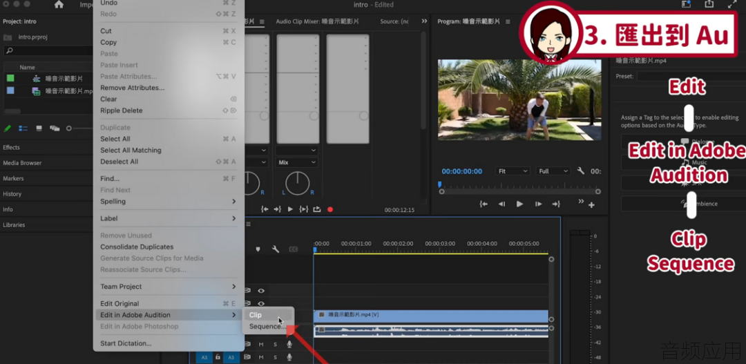

那如果要进到 Audition,首先点选左上角的 Edit,再点击最下方的 Edit in Adobe Audition。
如果你想要将整个序列的音档都传送到 Audition,就点选「Seuqence 序列」,如果只有要传送特定一段音档,就点选「Clip 剪辑」。

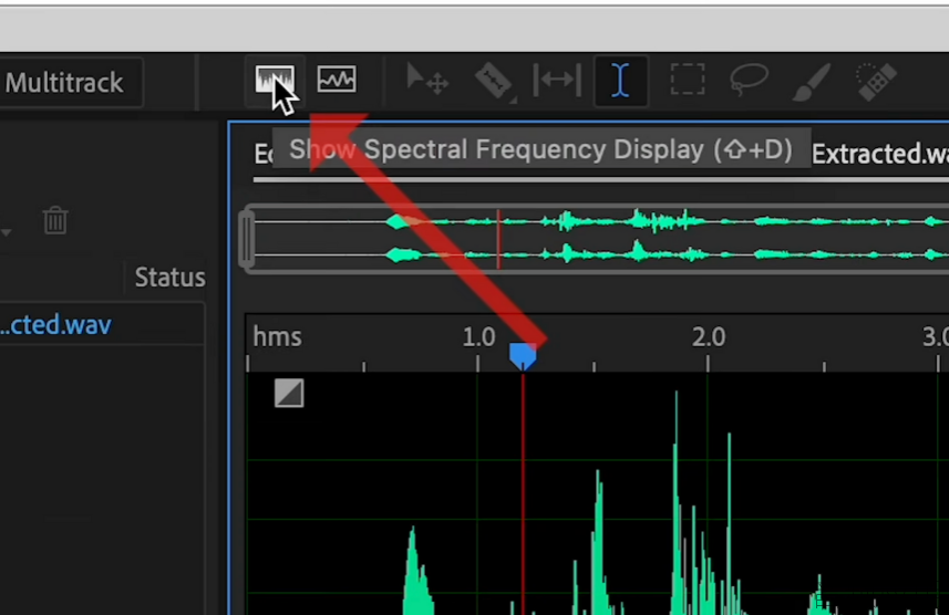

Au 开启后,在 Au 中我们可以看到整段音档的波形,高低起伏代表的是音量大小,没有明显起伏的波形就是没有说话的空白环境音,也是首先我们要处理的环境背景噪音。
首先我们可以利用频谱分析仪来帮助我们更加深度解析这段杂音的问题,你可以在左上角圈选处找到频谱仪,或是点击 Shift+D 快捷键去开启频谱仪。
你可以看到框选处红色的这些点点其实都是环境音、杂音

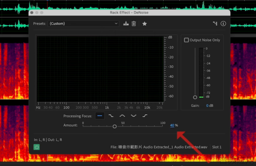

如果要消除背景噪音,可以用 Au 的DeNoise 效果器,没有错就是刚刚我们在 Premiere Pro 里面使用的 DeNoise,它们是同一个效果器。
在 Au 中如果要开启 DeNoise,我们点选左方的效果组 Effects Rack > Noise Reduction 降噪 > DeNoise。
面板开启后,你可以输入要调整的降噪比例,比例建议以不要使人声过度失真为主,输入完毕后,点选套用。
基本上利用 DeNoise 就可以去除掉 80% 的背景噪音,你可以回放听听看可以感觉到明显背景噪音会少很多。

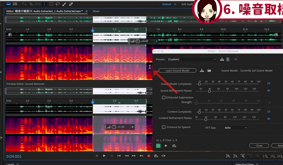

3. Sound Remover:快速去除特定重复性杂音
如果是针对特定的重复性杂音,例如:警铃声、救护车铃声,就可以使用 Sound Remover 来处理。
首先我们先将一小段要处理的警铃声给框选起来,不需要框选整段噪音,因为我们是要做「取样」让效果器去判别噪音样本。

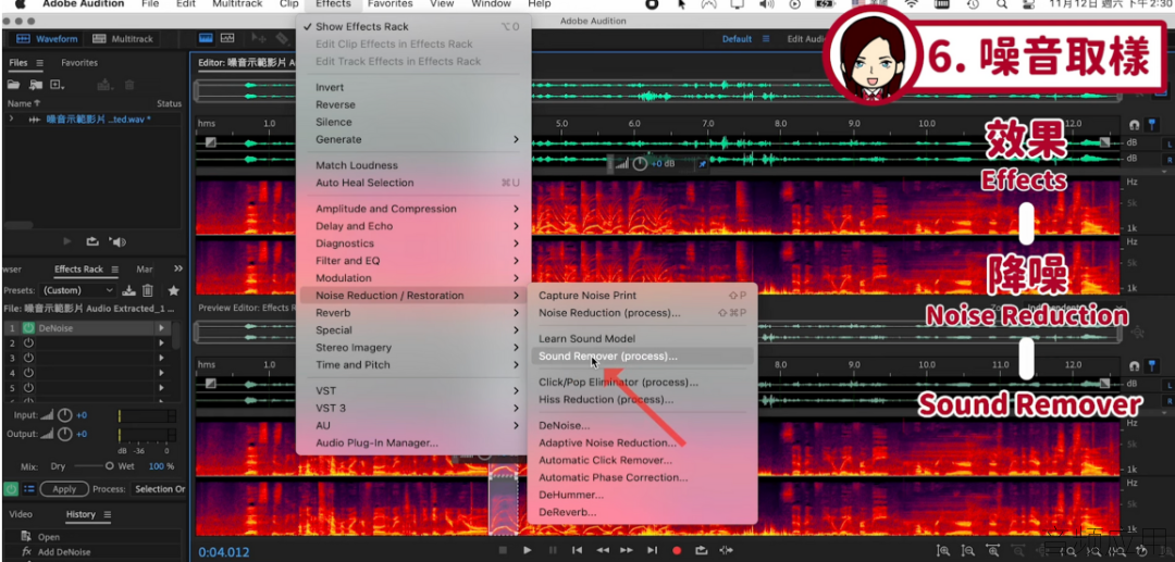

接着点选上方的 Effects 效果> Noise Reduction 降噪 >  Sound Remover 声音移除。
接着我们点选效果器中的 Learn Sound Model,让效果器去取样刚刚框选的噪音样本。
取样完成之后,把整段需要处理的声音给框选起来,然后就可以回放听噪音去除的情况。很明显你会听到警铃声很明显地消失了。
面板上方的参数是调整降噪的比例,如果你不想要去得那么干净,可以把参数再调小一点,让人声听起来比较自然不会像机器人那么死板。

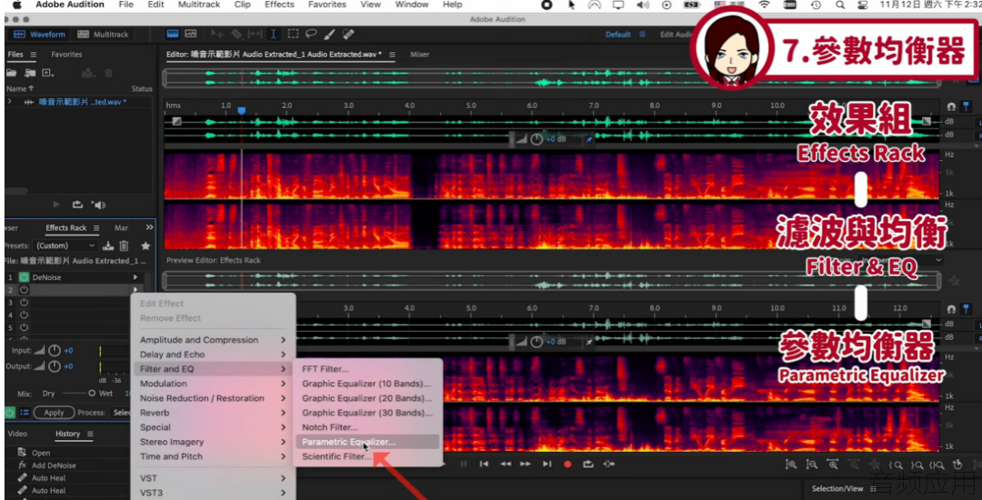

4. 参数均衡器:去除风噪声
处理风噪声最简单的方式就是利用 Au 的 Parametric Equalizer 参数均衡器,你可以点选 Effects Rack 效果组  > Filter & EQ 滤波与均衡 > Parametric Equalizer 参数均衡器 找到这个效果器。

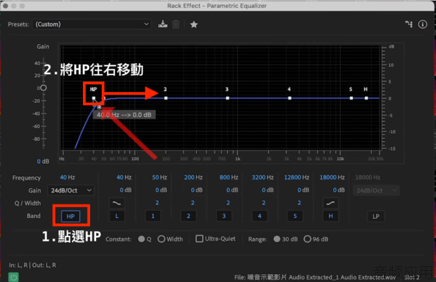

叫出效果器之后,先把想要处理的风噪区块框选起来,接着点击面板左下角的 HP (High Pass 高通)。然后把面板上的 HP 这个点往右拉,它可以帮我们把低于特定频率以下的声音都移除掉,你点击右上角预览就可以发现频谱前后的差别。
经过处理后,你可以听到原先很严重的风噪声都消失了,如果人声被影响得太多,可以将 HP 点往左方低频移动,去减少低频切除的部分,找到风声最少、人声不会被影响太多的平衡点。
