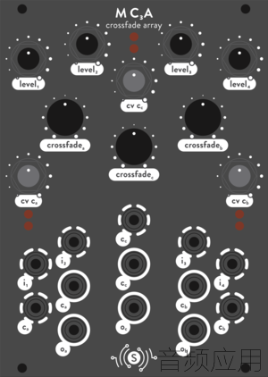

M C3A 交叉推子阵列
M C3A 是一个由三个电压控制的交叉推子组成的阵列。前两级是平行排列的,它们的输出为第三级,即为中央交叉推子提供信号。通过对每个交变级的单独电压控制,可以对多达四个输入信号进行创造性的信号混合。
每个输入都有单独的衰减器,以设置平等的电平(或不平等...)进入最初的一对交叉淡化阶段。除了主输出外,初始级的直接输出可用于更复杂的声音设计,或将这些级并联使用(例如立体声补丁)。
交叉渐变的控制电压也被馈送到独立的辅助输出,在没有外部控制信号的情况下,它将输出与手动控制位置相对应的电压,简化了复杂的控制链,而不需要额外的外部多重控制,或者方便地将控制电压传递到其他地方。
售价:$250
官网:https://www.sonocurrent.com/mc3a
