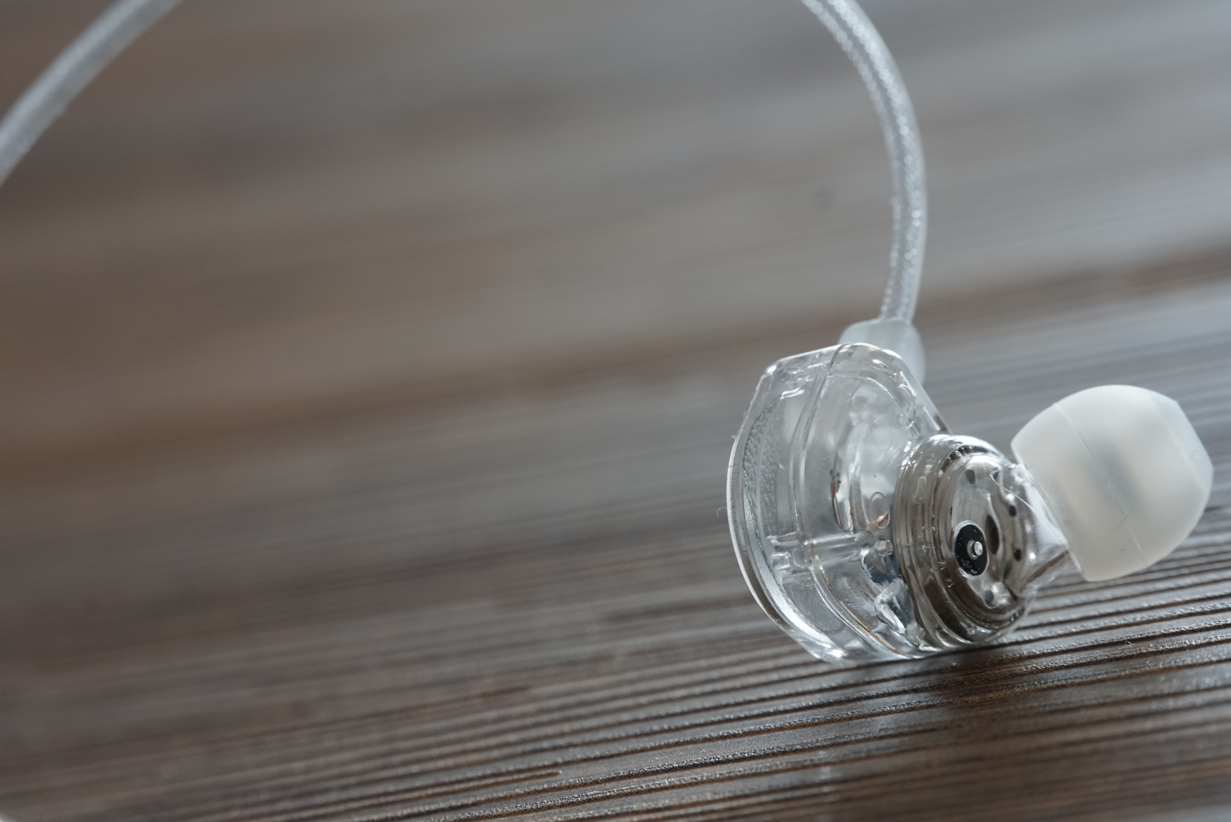

外形简单,精致,工整,我个人是一眼就爱上了。不过,也不排除有些人觉得它造型一般。
EW100壳体比较扁平,在入耳式耳机中属于很“小巧”的那种,非常适合侧躺或睡眠时使用。
稳定性中规中矩,或许还可以再进步。
佩戴的舒适度和饶耳部分的柔和感都设计得近乎完美。

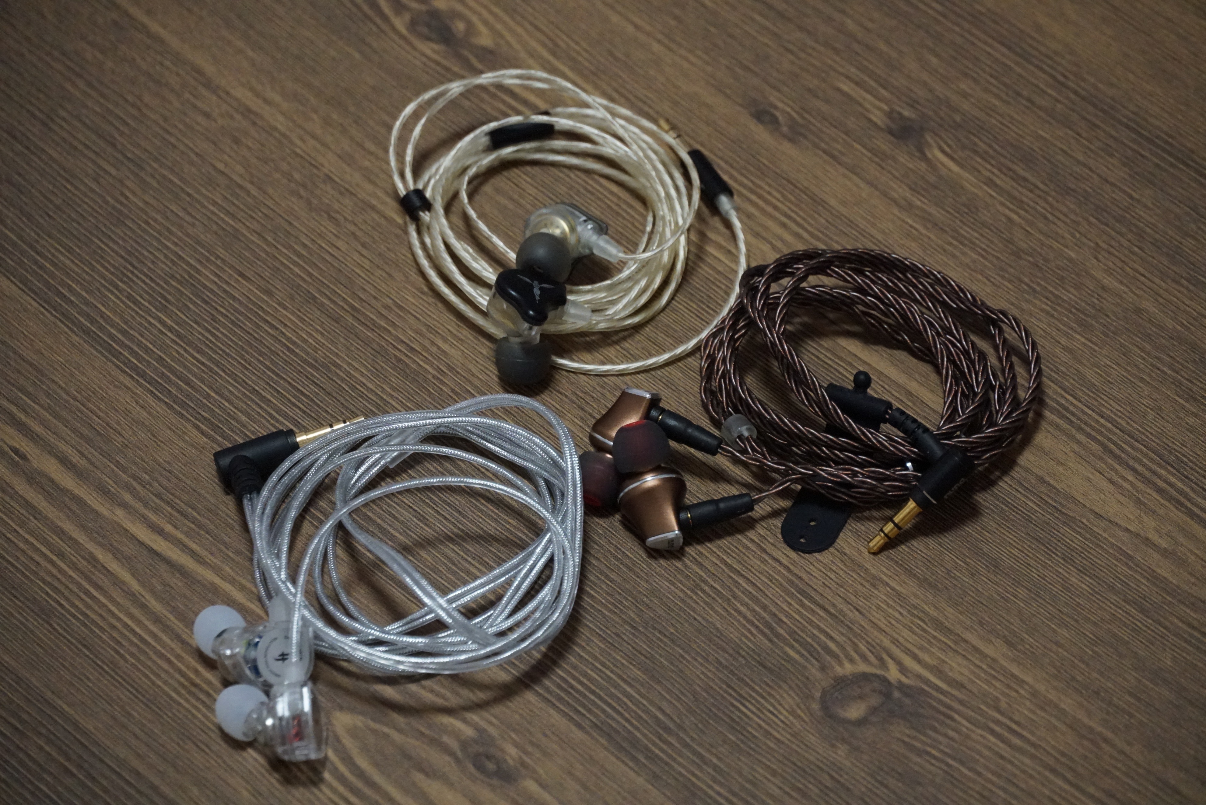

对比天使吉米ZERO、三星AKG配塞、竹林鸟霜华这几个高手。
综合价格、外形设计、音质的完成度,兴戈EW100给我第一(最值得入)的感觉。
纯粹PK音质的话,除霜华更显丰厚润泽,有流行韵味上的胜出之外,其余两个均与EW100有更贴近的音乐性和频响,但若考虑到透明度、均衡性,冥冥之中,我觉得EW100是这三者中最厉害的那个。
