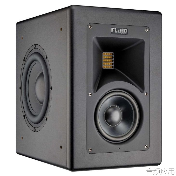

“哇,它很小巧,”打开 Fluid Audio Image 2 包装时我的第一个想法是,它是目前加州制造商生产的最昂贵的录音室设备扬声器。这些扬声器的尺寸仅为 351 x 241 x 363 毫米(高 x 宽 x 深),看起来非常小巧 - 但每个扬声器的重量却惊人地重达 12.6 千克。所以小小的机箱似乎隐藏了很多技术。
四个底盘很明显,两侧各有一个空气运动变压器 (AMT) 高音扬声器、一个 5 英寸中低音底盘和一个 8 英寸低音。这些驱动器的总功率为 675 瓦:2x 225 瓦用于低音,150 瓦或 75 瓦用于中音和高音扬声器。

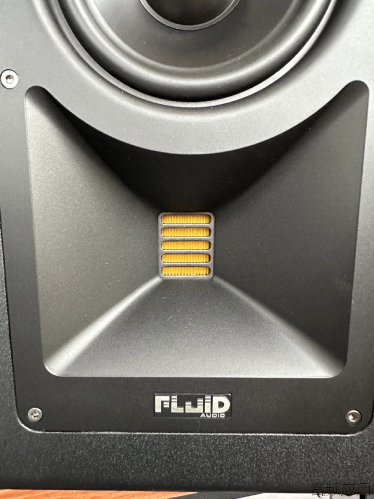

Image 2 的整体设计理念非常有趣,虽然一开始有点混乱:高音单元是新开发的 AMT,后移到障板中,使高音单元和中音单元的声学中心位于同一水平面上,从而避免运行时差异。此外,Air Motion Transformer 有一个喇叭附件来调节其效率。
但是:Fluid Audio Image 2 有一个可内置的 DSP(数字信号处理器)来精确校正这些东西:相位和电平。
出于设计原因,喇叭附件已向下倒圆,以便将高音扬声器和中音驱动器放置得更近。但是这个设计决定会对辐射行为产生负面影响,从而对声音产生负面影响吗?我们会看到。

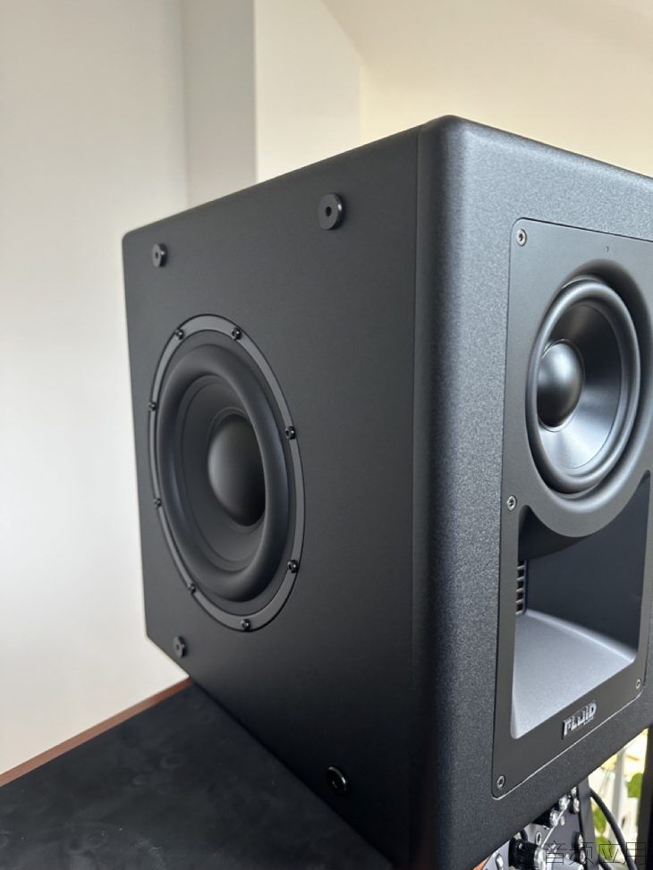

从 2,800 赫兹开始,13 厘米中音驱动器接管低至 115 赫兹的范围,因此两个低音扬声器实际上就像超低音扬声器一样,只接管低音炮。高中音部可旋转 180 度,以最佳方式调整喇叭以适应聆听情况。你所要做的就是松开前面的六个内六角螺丝并转动设备。 看到过这样的喇叭设置,例如 Focal Trio 11 Be。
两个低音驱动器为 8 英寸长冲程结构,使用磁铁拧在一起,使扬声器和外壳更加稳定。底盘在封闭的外壳上作为推/拉系统工作。

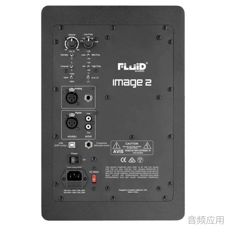

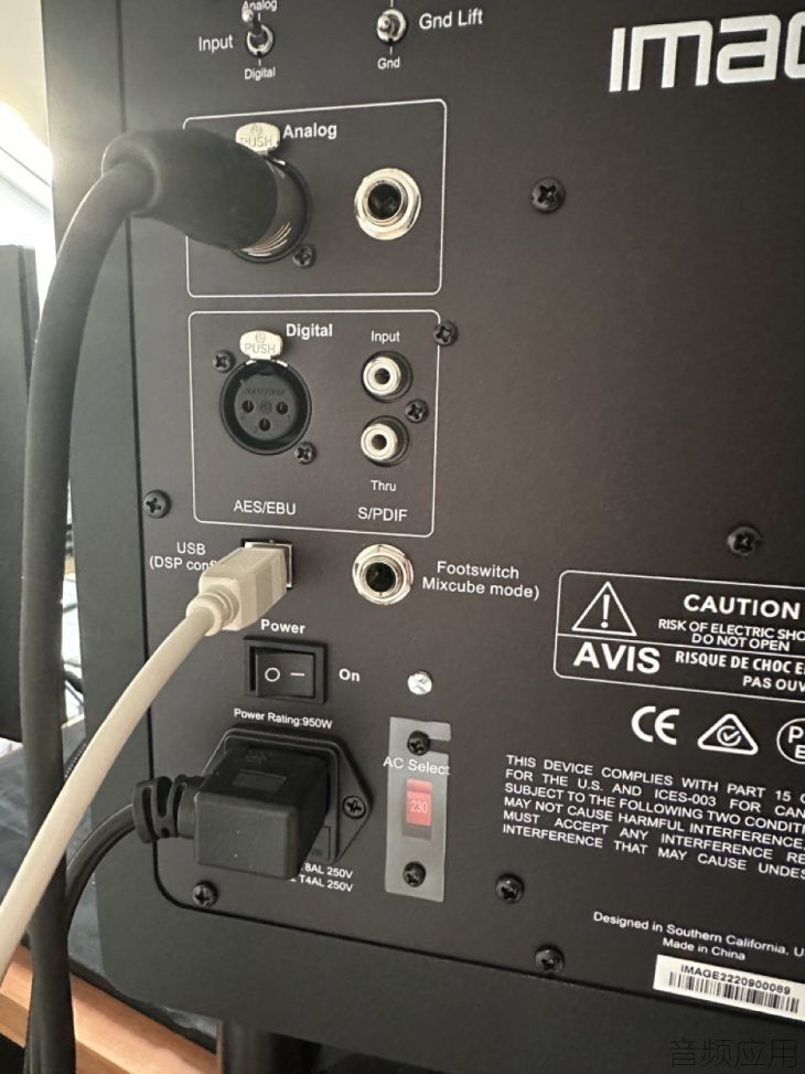

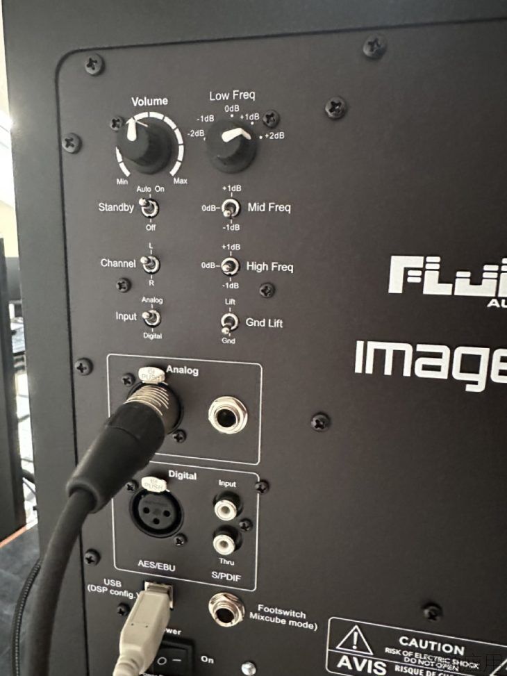

中音驱动器附近的 LED 显示有源扬声器的状态(待机/开启),这就是我们回到后面的方式:我们从上到下从音调控制开始:在电平控制旁边,我们有一个旋转开关用于从 -2 dB 到 + 2dB 的最低频率。在其下方是用于将中高音提升或削减 1 dB 的开关。“灵敏度”将输入灵敏度从 +4 dB 切换到 -10 dB,用于大声输入源。待机开关决定盒子是永久激活还是在自动模式下进入待机模式。然后是左右箱的位置开关:这个设置对内部DSP很重要。你还可以在模拟和数字输入之间切换。模拟意味着通过 XLR 或 TRS 进行对称控制。数字输入通过同轴电缆(带 cinch 插座)启用 AES/EBU 和 S/PDIF 格式。在数字模式下,内部 DSP 以 192 kHz 和 24 位工作。

有了 Fluid Audio Image 2,“DSP”这个表达方式就不仅仅是一个营销流行语,而是一个复杂的多级系统,可以使扬声器最佳地适应聆听位置。除了背面已经描述的控件和开关外,扬声器还可以通过 USB 连接到 Mac 或 PC,并加载各种配置文件。这些是使用 DCT 工具分别为左右扬声器上传的(因此背面有开关)。
但是我如何获得这些配置文件呢?为此,Fluid Audio 与 Sonarworks 的软件专家建立了合作伙伴关系。AMAZONA.de 已经不止一次提到并测试过的 SoundID Reference 解决方案使扬声器能够根据环境进行测量和校准。在 Fluid Audio Image 2 的情况下,一旦创建了配置文件,它就会加载到扬声器中,然后还会覆盖后部开关的设置。

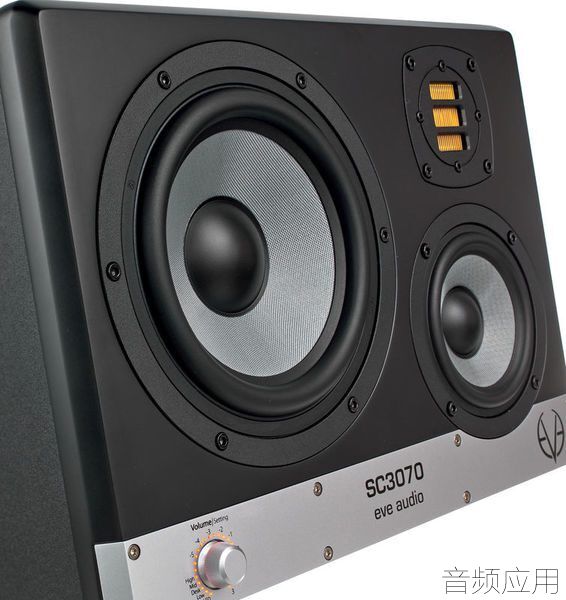

与这一级别的竞争对手打交道,这些竞争对手包括著名的 Neumann(KH 310A,2,099 欧元/个)、Dynaudio(Core 7,1,899 欧元/个)、Genelec(8331,2,099 欧元/个。 )、Focal(Twin 6,1,999 欧元/台)或新的KS Digital C100(2,299 欧元/台) 。如果你想要 Air Motion Transformer 高音扬声器的特殊特性,请选择  EVE Audio(SC3070,每只 1,699 欧元)、Adam(S2V,每只 1,899 欧元)或  HEDD 监听音箱。
