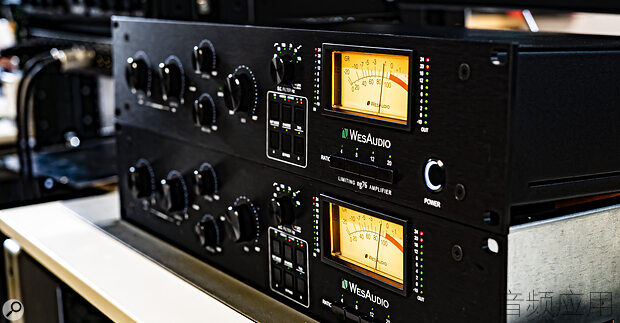

Wes Audio ng76  具有数字调用功能的模拟 FET 压缩器
WesAudio NG76 是一款 100% 模拟 FET 压缩器,具有 24dBu 净空。基于 WesAudio Beta76 设计,具有经典的闪电般快速的压缩风格。可与大多数 DAW 兼容的全面召回和插件控制。
Wes Audio推出了ng76,这是一款全模拟 FET 压缩器,增加了数字控制的便利性,并可在会话之间完全调用设置。基于标志性 1176 的模拟压缩器,ng76 允许从 DAW 调用设置和直接控制参数。
ng76 压缩器基于 Wes Audio Beta76设计(2013 年 1 月在 SOS 中审查),使用 Carnhill 变压器 输入和输出变压器并提供 24dBu 的动态余量。该设备的标准功能包括用于输入和输出电平、启动和释放的压缩控制、从 4:1 到 20:1 的四种比率设置、用于并行压缩的混音旋钮和用于比较设置的 A/B 开关。
ng76 还具有饱和模式,这是一种特殊模式,触发静态压缩以产生基于 FET 电路的声波。用户还可以在现代(电子平衡)和复古(变压器平衡)输入模式之间进行选择,Wes Audio 称这复制了 1176 的 F 和 G 版本。ng76 还包含一个复杂的侧链均衡器,带有独立的高通滤波器和高货架部分。
两个单声道单元可以连接在一起以立体声方式运行。
