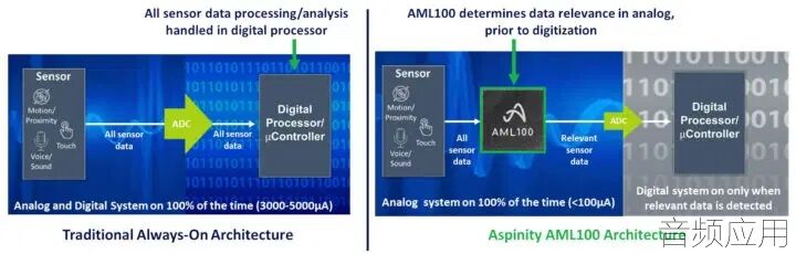

$ {; g: C& F7 s( M  \1 ]/ MAML100 简化框图* q6 s5 M& E6 D
. \4 W9 [* N1 y* E1 k  Z Digital-vs-Analog-machine-learning.webp.jpg / j% X+ Q% |. @  y3 w; X' H- e
数字与模拟机器学习
0 ?6 F+ O$ v6 r  x* _
6 F4 G" |; X4 y0 {- g6 ]0 w+ _传感器通常直接连接到始终在线的微控制器,该微控制器从模数 (ADC) 芯片接收所有数据并进行所有处理,但 AML100 通过仅将相关传感器数据发送到微控制器来卸载大部分工作大部分时间可以保持深度睡眠模式。Aspinity 声称,与传统的数字常开系统相比,AML100 可将电池寿命延长多达 20 倍,并将常开系统功耗降低 95% 以上。
