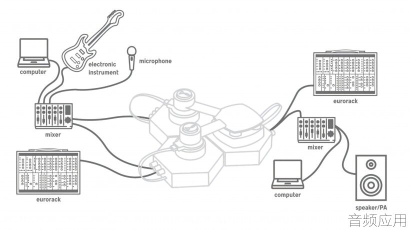

尽管 Cicada 设计用于开箱即用的 Eurorack 配置,但它的优势之一在于其固有的灵活性。事实上,它可以轻松地从 DAW 接收信号,通过外接调音台将信号提升到适当的 5-10Vpp 电平。此外,输入的选择完全留给用户:例如,通过 Cicada 运行的 Ableton Live 循环充当物理过滤器,以随着时间的推移提供音色变化;来自 Eurorack 模块的 LFO(低频振荡器),在枫木音板上产生丰富的打击乐音调作为节拍的基础;或谐波密集信号 — 类似于 Max/Msp FM 信号的输出(毫无疑问,许多人更喜欢物理导航而不是数字导航) — 通过围绕音板移动桥来放大某些谐波并抑制其他谐波 , 找到一种坚韧的声音,Bridge 几乎不接触或哄骗一种更空灵的音调,它居中和压抑。
