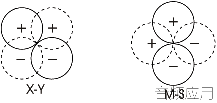

SF-12立体声铝带麦克风结合了高品质的音频性能和出色的立体声分离成像。它是一种现代化的铝带设计,并且没有可以听到的衍射效应或腔体谐振。SF-12实际上是两个相互匹配的铝带麦克风,一个放在另一个上面;每个都与中心成 45 度角,这是经典的Blumlein配置。无论声音从哪个角度传来被铝带捕捉,频率响应都很好,并且离轴着色可以忽略不计。; M+ v; V. p1 r0 M

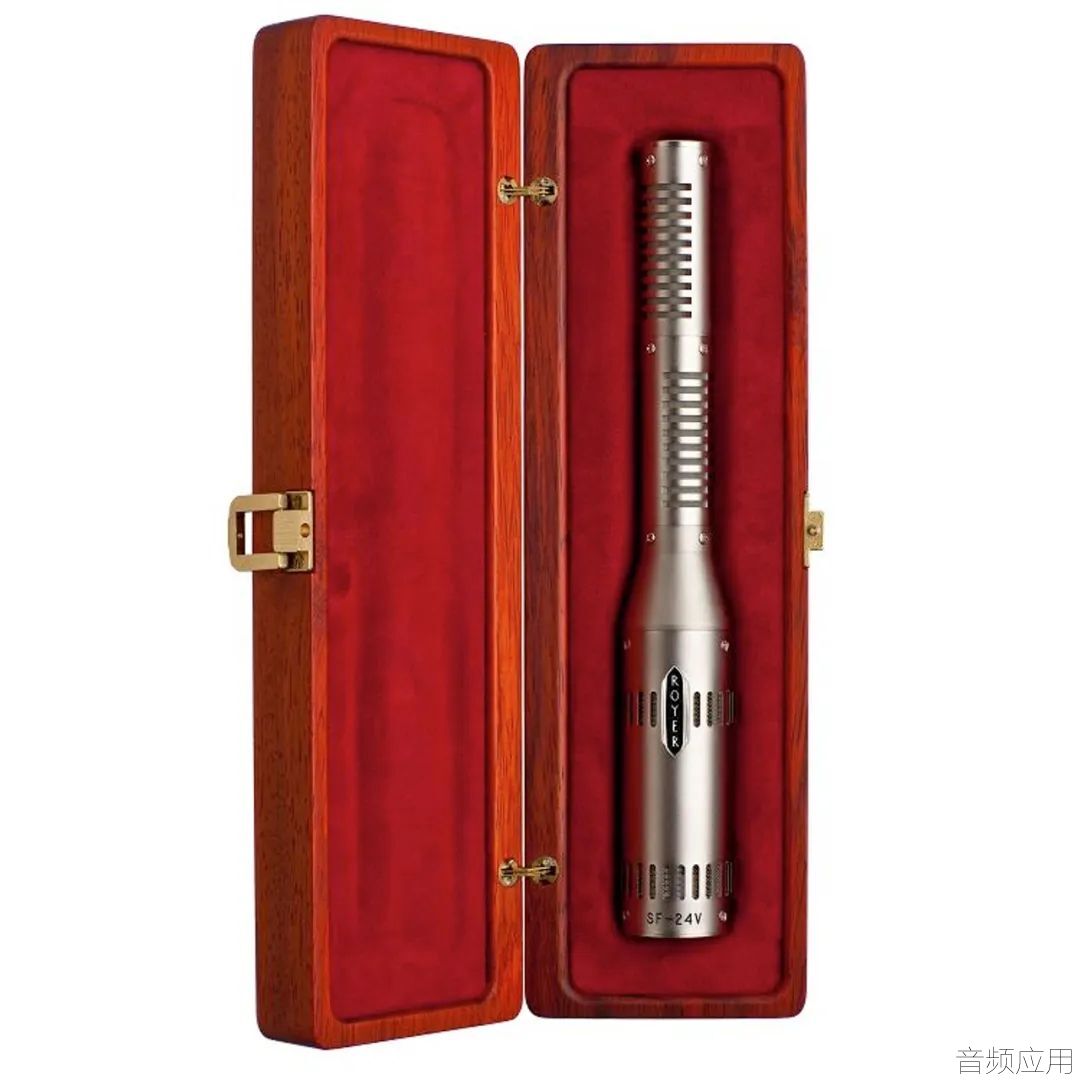

您有见过铝带电子管麦克风吗?在见到SF-24V之前小编甚至没有想象过。
4 b' q( v6 H. h! P  J
& @; L0 M7 N# g$ I
) N7 U5 b. j/ j$ y9 W! l: l
+ v7 r, q: `8 @( W& R, _+ R- m; K& L
7 D2 t' R' O+ e$ X. S0 bSF-24V真空电子管管立体声铝带麦克风是SF系列立体声麦克风的巅峰之作。拾取的声音丰满、流畅、自然,具有出色的立体声成像和极好的瞬态响应。电子管提供了更大的中音范围,拥有无与伦比的清晰度和细节,以及以前在铝带麦克风中闻所未闻的空气感。SF-24V采用了与获得TEC奖的R-122V带状话筒相同的专利电子管,为录音师提供了终极的立体声铝带麦克风。
4 k2 ~) l8 D% e; v& L* s! z0 G' C" u, O6 I/ f9 t. f! f
: {$ y  S3 [% I6 w& O- t( T
! X9 E' H% v; S5 W$ d$ B* jSF-24V的独立电子管电路提供了-38dB的输出电平,适合与任何专业前置放大器一起使用。SF-24V的自噪声低于18dB,它的超静音操作适用于最苛刻的古典和原声录音应用。并且SF-24V使用了和SF-12和SF-24相同的两个匹配的带状话筒。8 \& Z$ G7 E! b) @+ F

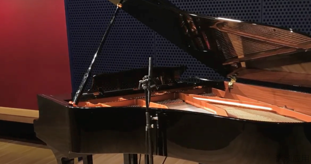

. a1 T1 O: k  }连接 SF-24V 非常简单,尽管需要等待 10 分钟左右的“预热”时间才能使所有设备达到稳定的运行状态。
& C& a4 L1 U# m& L1 m1 X- s2 K3 s8 ^& }2 ~2 B! b& I& a0 d
- e8 I( F  p0 y5 }/ m* S
$ l! h) b$ N/ s" d  D% A$ L* {在使用AEA出色的TRP前置放大器(专为铝带麦克风设计)对比SF-24V和SF-12时,在一些比较有挑战性的声源中,SF-24V仍旧比瞬态响应已经非常出色的SF-12略胜一筹,并且增加了许多空气感,SF-24V在录制三角钢琴和鼓组上同样有更加出色的音质。

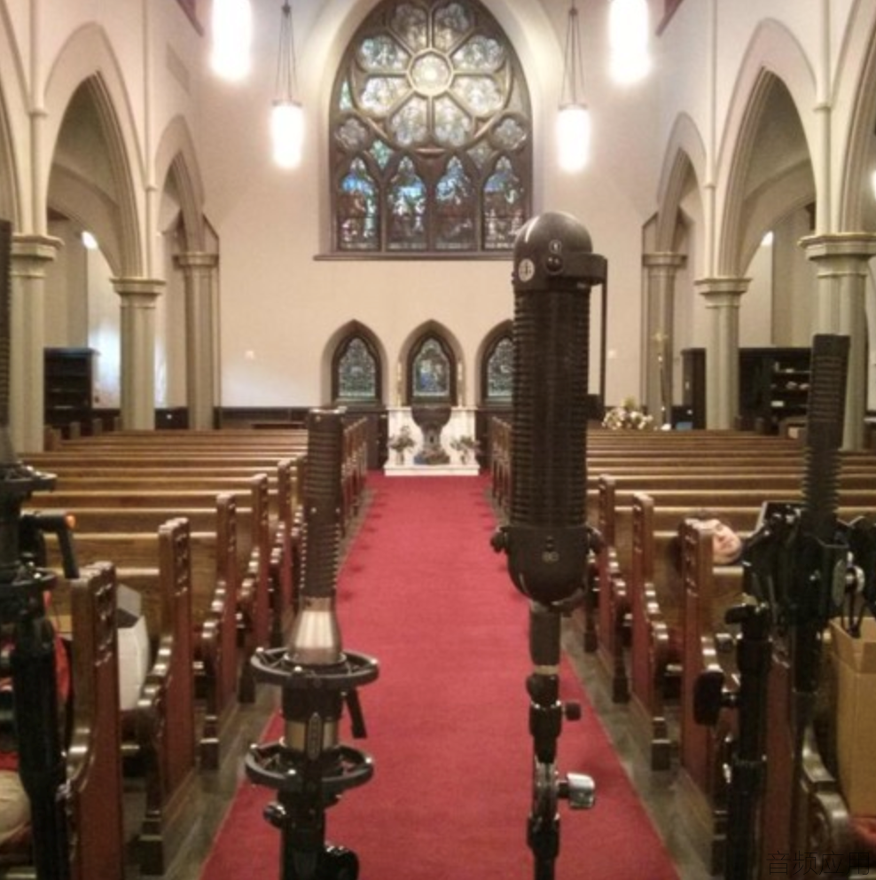

知名录音师Frank Bevans在录制长笛乐团重奏的时候使用了SF-24V和Millennia话放,并这么评价到:
  d0 ?% |6 F, Q
0 q3 _+ \% c1 R% A, e* X+ i" V如果需要捕捉银色长笛的精致和美丽的声音,以及声音的位置,别无选择,只能用Royer话筒来记录它们。简单明了。没有其他话筒可以超越"。
