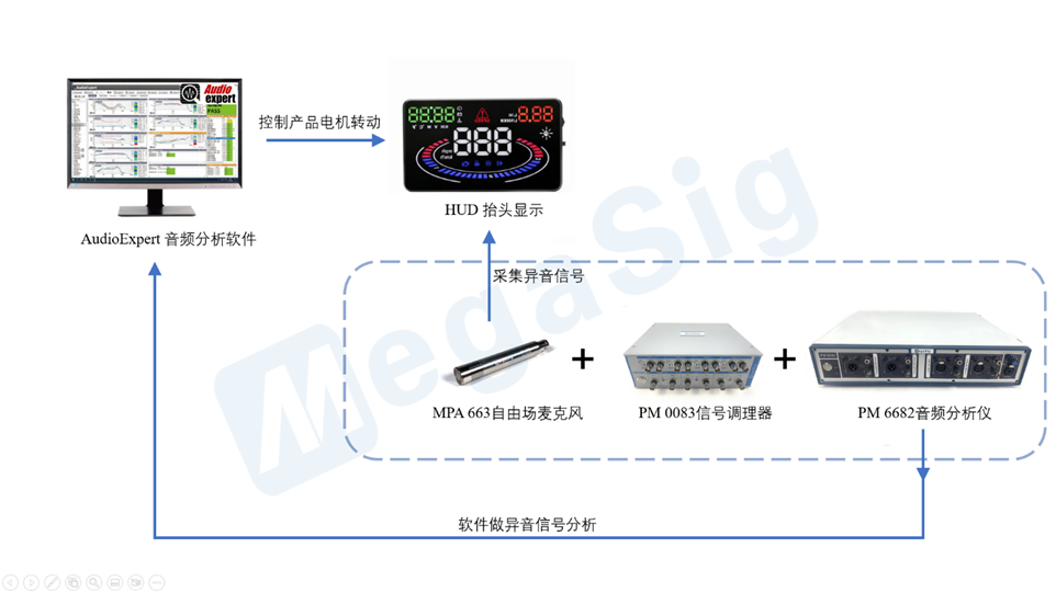

2.3、NVH噪音测试链路
汽车HUD抬头显示、汽车电动后视镜、汽车电动车窗、汽车电动座椅、汽车方向盘等子系统: 异音测试
汽车发动机、汽车电机等动力系统:异音测试/振动测试
此处以汽车HUD抬头显示NVH噪音测试链路作举例介绍:
产品复位后MPA 663自由场麦克风开始采集信号,再AudioExpert音频分析软件控制HUD抬显电机转动,MPA 663自由场麦克风采集HUD电机来回转动的完整信号,再通过PM 6682将采集的信号回传到AudioExpert 进行异音分析。
此处以汽车电机测试链路作举例介绍:异音测试/振动测试
产品复位后MPA 663自由场麦克风开始采集声信号/ACC 1861三轴加速度计采集振动信号,再AudioExpert音频分析软件控制发动机转动,MPA 663自由场麦克风/ACC 1861三轴加速度采集发动机转动的完整信号,再通过PM 6682将采集的信号回传 到AudioExpert 进行异音/振动分析。
