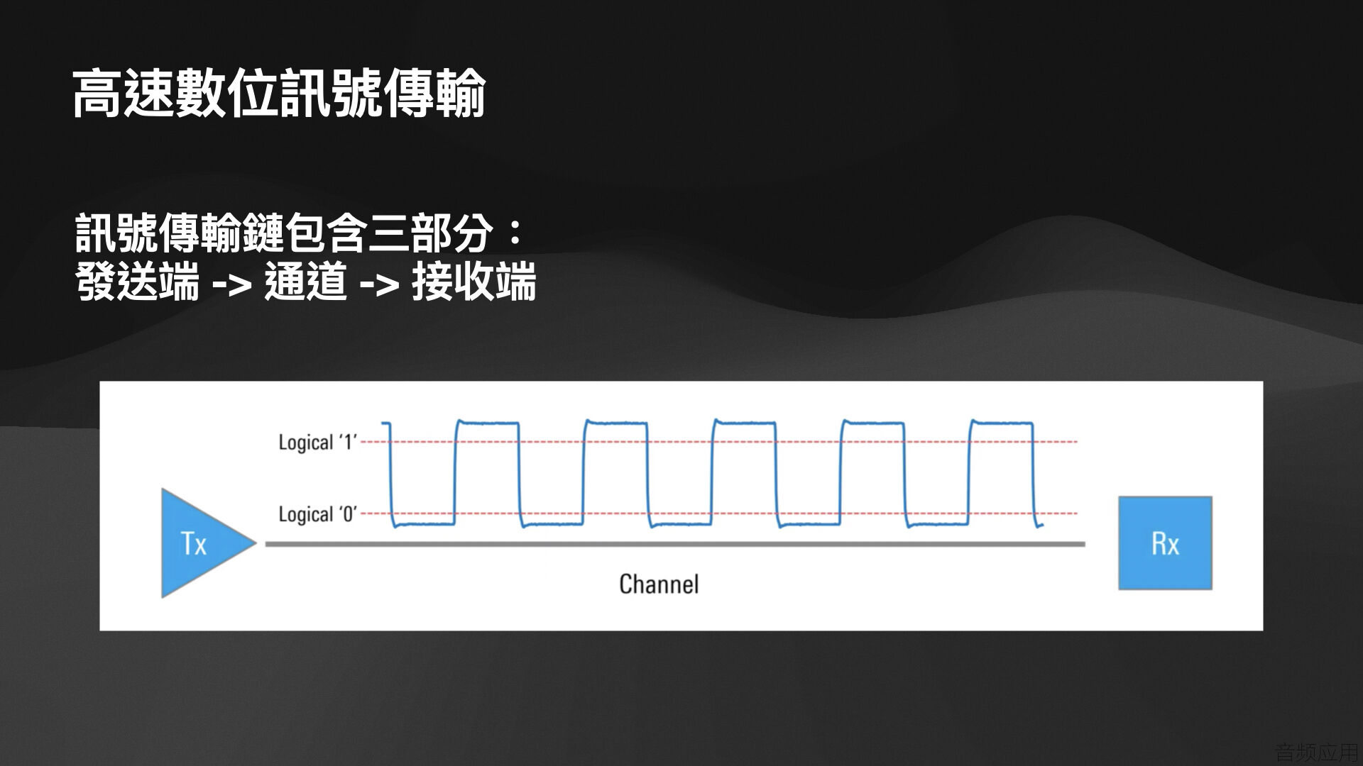

无论是类比还是数位信号传输,整个信号链包含了三个部分:发送端、通道跟接收端。
这个信号链可以小至电路、大至海底电缆传输、无线网路、基地台传输、无线信号发射接收,还有我们常见的:音响、耳机系统。
发送端可以是DAC的类比输出或是串流机的数位输出。接收端对DAC来说当然就是扩大机,对串流机来说当然就是DAC。通道,channel就是各种信号线。
我们再回头看看数位信号,也就是大家普遍认知的方波。
方波内其实是多个频率信号的集合。而我们平常Google搜寻数位信号或是方波的时候,看到的图片基本上都是「理论上完美数位信号应该要有的样子」。但是,实际上是不可能长这样的。
既然要讲完美,那就提一下,一个理想中完美的数位信号,应该要有这两个条件:
信号的振幅要一致
信号的时序偏移与延迟要一致
这些事情都是理论上、学理上认为应该要做到的事情。但是,实际上,在任何系统里面要做到这个完美世界的状态,其实是没办法的。
