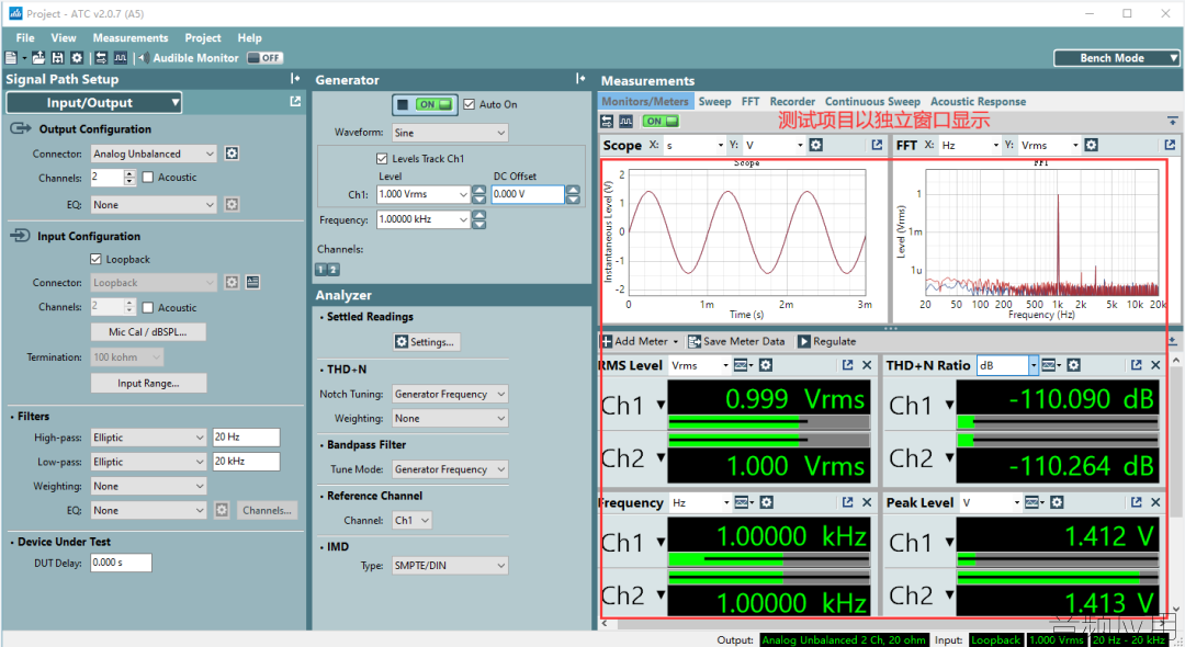

测 试 软 件
A5P搭配ATC 2.0测试软件, 提供两种易于使用的模式:序列模式与工作台模式。
1. 序列模式
实现快速、无代码的自动化测试, 允许用户对测试项进行选择排序, 自定义设置测试参数与结果上下限, 自动判断结果PASS/FAIL并生成多格式测试报告, 该模式在生产或制造测试应用中非常有效。
2. 工作台模式
为用户提供可配置的信号发生器、分析仪、多种仪表、全面的扫频测试、时间记录器以及连续扫描与声学响应测试, 各部分以独立窗口显示, 为实时观察待测品状态提供了更大的灵活性。
