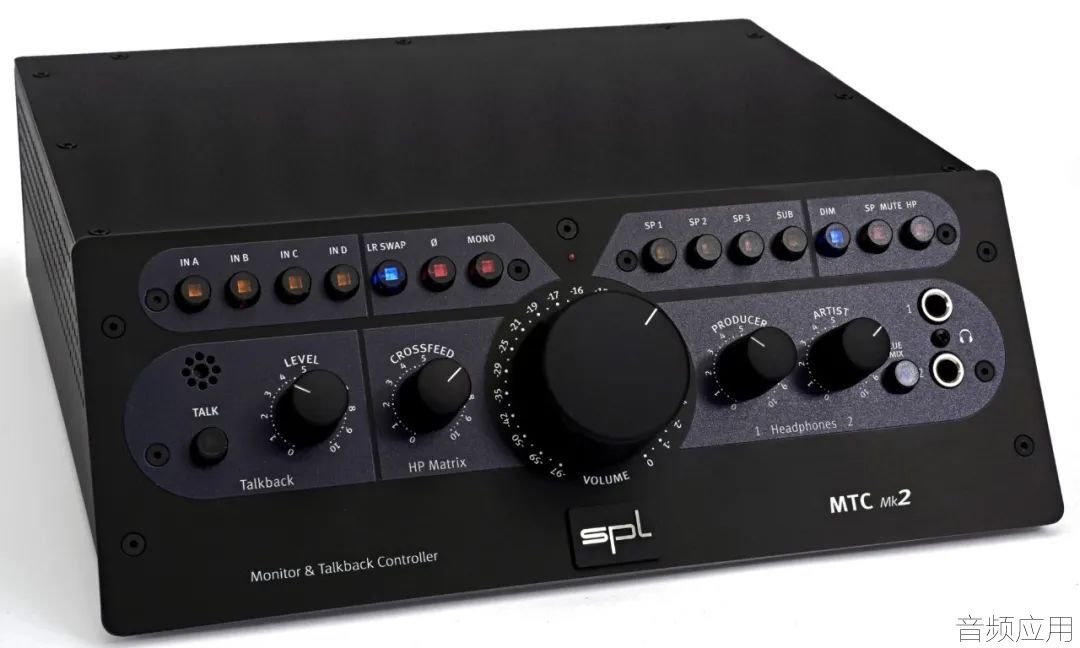

全新升级的SPL MTC MK2
SPL MTC MK2 是一款做工扎实的立体声监听控制器,在倾斜的正面具有大型的音量控制旋钮,它继承了已经使用多年的 SPL MTC 。尽管有许多相似之处,但它们在细节上的差异明显,3 公斤重的金属外壳结构的亚光黑色机身。

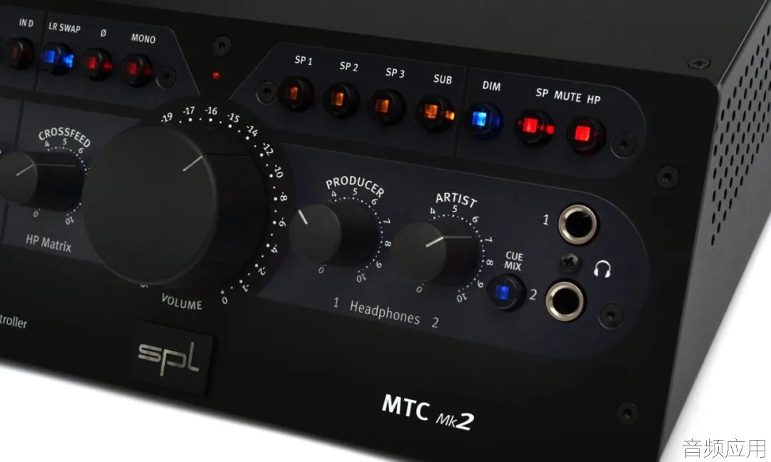

6.35mm的TRS 耳机输出口在正面上,它们的音量可以单独调节,并且可以分配给不同的源。正常来说,艺术家的耳机和制作人的耳机听到的是同样的信号源,除非您按下CUE MIX 然后IN C的信号源将会被发送到艺术家的耳机中以及后面板的CUE OUT输出接口。对讲信号也被路由到 CUE OUT 输出。这样一来,就没有什么能阻挡与艺术家的完美结合了。对讲开关除了正面板的按钮以外还可以使用脚踏开关(另购)来进行免提操作。
两个完全独立的耳机输出,一个给制作人 一个给艺术家

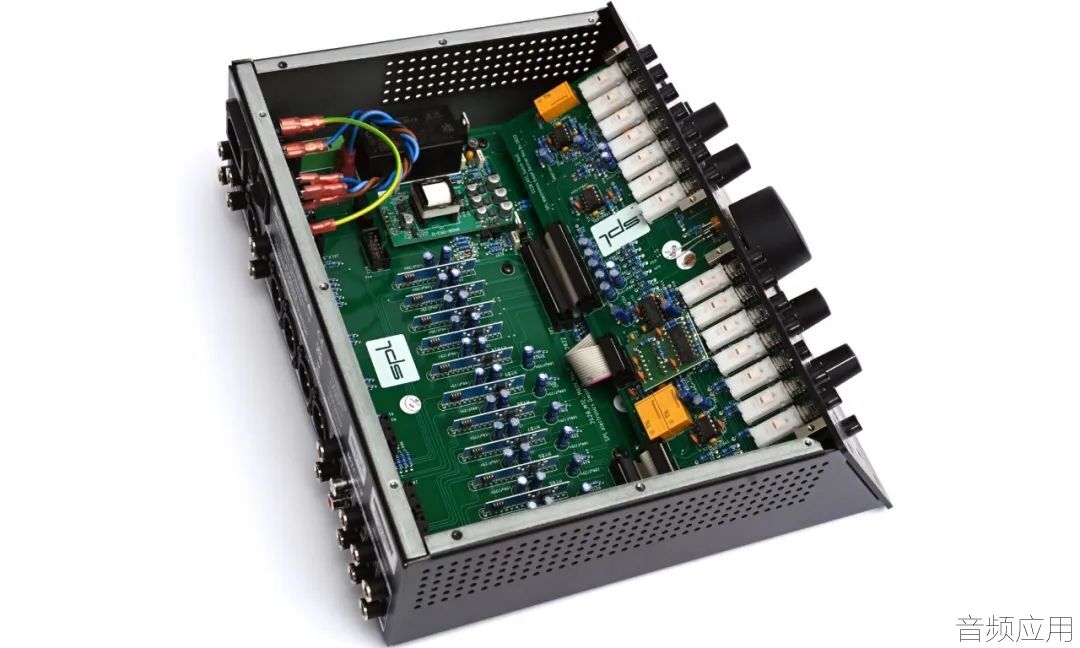

SPL非常清晰的电路设计
主音量控制器(L/R)的同步性能也很好,可惜老MTC在这里无法说服我。在我的测试中,偏差仅为 0.1 dB,这对于电位器来说已经非常好。即使在电位器开在波动最明显范围内,我也只能检测到最大 0.4 dB 的偏差。但是额外的 DIP 开关最多可降低 13 dB,您也不必在日常工作中用到这个范围。
