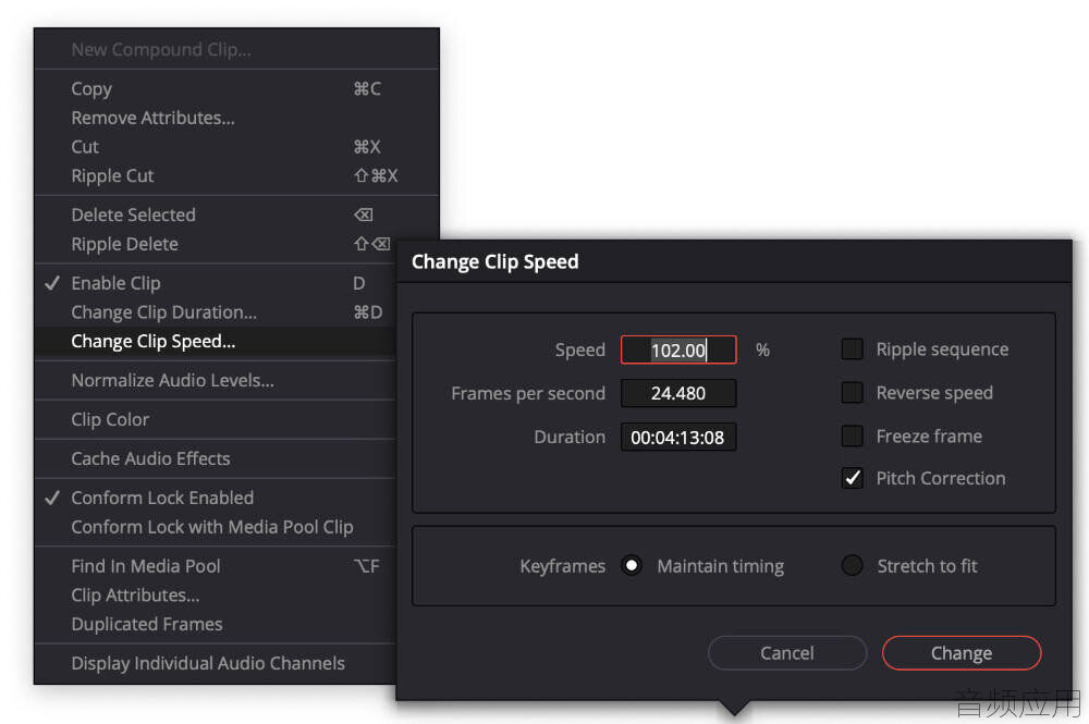

更改音频剪辑的速度
Davinci Resolve 中音频剪辑速度变化Audio ClipsWith Speed Change In Resolve - 如果时间线中有任何音频剪辑发生了速度变化,我们已经看到从 Resolve中创建空白 AAF 导出的报告。解决方案是删除这些剪辑。
