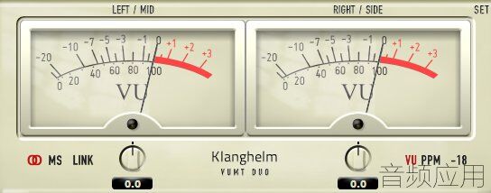

" w$ Q: n3 n, e# ^- O3 D* G; w  c而专业用的标准电平标准+4dBu又以在VU表头上以0VU显示,就是说在此数值之下的声音是最保真、也是最稳定的。所以当时不论录音或播送,都尽量将音量大小抓在0VU附近,以维持最佳的声音传送音质。大多数的类比器材都依照此电平标准去设计,因此才会有「最佳的类比器材的音量甜蜜点」一说。不过也不是不能超过0VU ,毕竟在设计上,声音输出的最大并不是0VU ,通常会保有一些Head Room空间。一些录音或混音的技法也会刻意让声音超过0VU ,造成些微的失真来获得更刺激的声音,或是更多的激发出硬体器材的染色特色。
& W; s+ L9 c# t  b: [. e1 O9 Z4 [- L4 P  m7 ^5 [+ ]9 A) H: L" ?
VU-Meter-1.jpg ! s3 f( B) h* t. s3 {+ P
▲ VU表头上可以看到超过0VU之后仍保有一些动态空间。& |. V& ?# Q9 s8 @* w4 _1 `/ ?

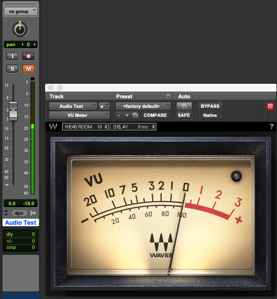

& Y0 h! m7 G* q6 t所以-18dBFS并不是一个绝对不变的值,只不过我们倒是可以把-18dBFS作为录音时的输入音量参考值范围。因为即使不同厂牌的声音设备校正基准不同,但大多也都落在-20dBFS ~ -16dBFS之间。所以只要把音量录在这个区间,并预留好足够的动态空间,就能收到音质与质量兼具的好音源。
; K, O- L( L( z( S2 C# i# J& e. ?+ m( |& d( S4 V
: s5 a7 ?; ^2 v  T6 {; x▲ 在DAW中做测试可以看到,在一般Plug-in的VU表初始设定下,音量在-18dBFS会等于0VU。

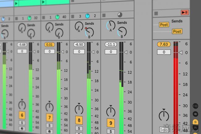

. A5 \/ w: R. w7 E' B# r# |不过许多DAW的表头通常会透过不同颜色来显示出良好的音量区间,所以也用不着紧盯着表头一定要它在准确的-18dBFS附近工作。
0 e  _8 u/ V; q% f& s  _
6 D. I" S, A% }- f2 E4 Z8 o
; B5 [+ p) n: |, T! x5 \ 360截图20220812101742247.jpg
, B* p" }  X" {/ U% P: l
0 M' w; h  R% [: R1 M' S: s/ h' M& j5 ?: ]8 D! m
0 Y  F% M/ V% i/ e$ y/ Q/ ?, D3 o& u$ C) J  W( w- {& e5 F* s
▲ 大部分的DAW表头都会用不同颜色来标示该音量的状况。- y' P* K' T( I* E
