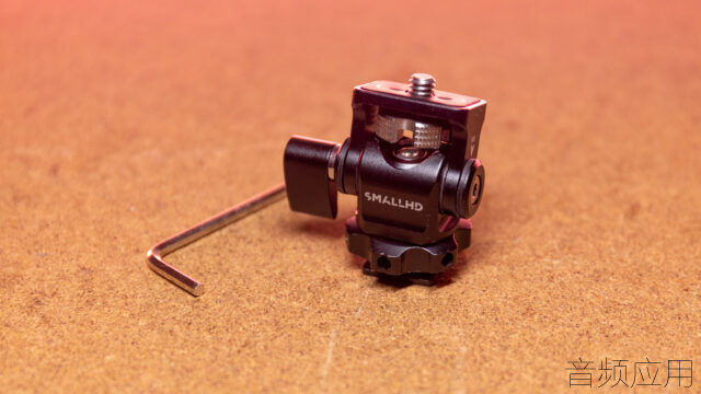

显示器支架制作精良,可以完成工作。使用随附的六角扳手,您可以将 Action 5 牢固地拧紧到支架上,使其不会摆动。
Action 5 在其三个 1/4 英寸 -20 安装点旁边有定位销。我之前说过,如果有必要我会重复一遍,但是这些带有定位销的 1/4”-20 安装点不是“行业标准”。与带有 ARRI 定位销的 3/8-16" 安装点不同,后者更加通用,并且是一个完善的标准。对我来说,Atomos 的 Ninja V/V+ 安装点做得很好,许多相机监视器制造商应该顺应潮流。
我一直最喜欢的显示器支架之一是 SmallHD 501 的可选支架。这个 3D 打印的支架用两个螺丝硬安装到显示器上:没有摆动,没有拧开,感觉就像是相机的一部分设置。如果 SmallHD 可以推出一些带有定位销的 1/4 英寸 -20 的配件,或者更好的是为其产品提供专用的显示器支架,那就太好了!

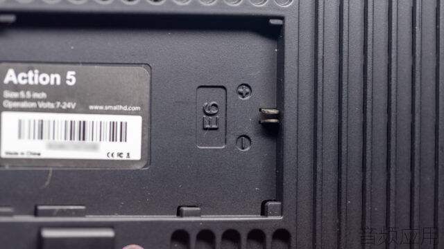

显示器背面内置双电池板,可接索尼 NP-F 和佳能 LP-E6 电池。
有一个锁定/释放按钮,但它仅适用于 Sony NP-F 电池。
此外,您可以通过直流输入从外部为 Action 5 供电。此电源输入位于左侧的两个 HDMI 端口之间。
在电池寿命方面,您需要注意的一件事是,这款显示器会像明天一样吃掉电池。给你一个想法,在 30% 的背光条件下——足够进行日光室内拍摄——一块佳能 LP-E6N 电池将持续大约一个半小时。我没有进行科学测试,但索尼 NP-F550 电池的运行时间大致相同,因为容量与佳能电池几乎相同。
不幸的是,一旦您开始在日光外部条件下将 Action 5 的背光设置增加到 70-80%,情况就会变得更糟。实际上,您将获得大约一小时的电池续航时间。

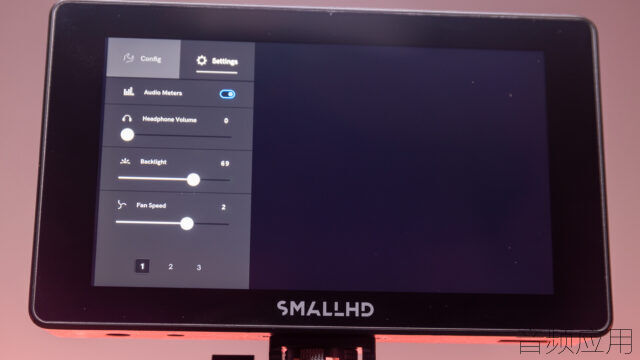

在左侧,您可以看到菜单按钮。菜单分为配置和设置两部分。
在配置选项卡中,您有三个页面可以调整背光设置、风扇速度、图像翻转、固件更新等。
设置选项卡允许您调整每个监控工具的参数。
您可以激活十字准线并在框架设置中设置框架/安全指南。请注意,没有变形去挤压选项。
焦点设置很简单;您可以调整峰值的增益和颜色。此外,如果您捏住屏幕,您可以放大和缩小 2/4 倍以检查您的图像是否完全聚焦。
曝光设置可让您在 Spectrum 和 ARRI 假色之间进行选择并激活曝光比例。
最后但并非最不重要的一点是外观设置。SmallHD Action 5 带有三个内置的 De-Log LUT。不幸的是,您不能删除或替换它们。
但是,您可以通过显示器底部的 USB 端口加载和存储最多三个您选择的 LUT。此外,Action 5 随附一个 USB 记忆棒,可存储 SmallHD 的多个 LUT。
只有四个监控工具可能是一个限制,尤其是作为使用 SmallHD 的“专业”产品系列的电影制作人。我会错过波形、示波器或斑马纹等工具吗?当然,但 Action 5 感觉就像是电影摄影极简主义的学习曲线。监视器只做四件事,但做得很好。UI 没有妨碍,我必须承认我非常喜欢使用它。
