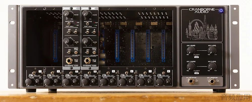

Cranborne 500ADAT,带有模拟Summing混音器和模拟Cue-mix功能的500系列机架!
多年来我一直希望制造商应该制作一个带有ADAT转换器的500系列机架,因为我们很多人都未使用过带有ADAT接口的设备。尽管500ADAT不是第一个发布的此类设备,但它是第一个可用的设备。

除了缺少USB接口外,500 ADAT与500 R8的差异很小。这些转换器完全相同,并具有相同的参考级、超低抖动主时钟。而在模拟方面,与500 R8一样,不需要500系列模块即可将其用作线路电平转换器;每个插槽在边缘连接器附近都有一个开关,用于绕过模块并将模拟输入传送到转换器或模拟Summing混音器。
混音器的控件布置在模块插槽下方。对于每个通道,一个拨动开关选择每个通道的输入源(选择是CAST输入,500系列输出和ADAT 输入),一个旋钮用于电平,另一个旋钮用于声像平移。
右侧是两个立体声AUX(辅助)总线的功能。每个辅助总线都有一个旋钮,用于在调音台的立体声总线和后面板辅助输入(或来自500 R8的“CAST Link”信号)之间进行混合。另一个旋钮调节输出电平,辅助总线信号进入两个前面板耳机输出之一(通过非常强大的耳机放大器),并进入后面的相应辅助输出。
