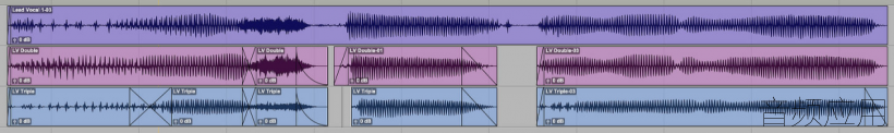

如何编辑
因为我通常会录制多遍人声,然后进行“伴奏组合”,形成所谓的人声总轨,所以我可以从中找出未使用的人声版本来构造人声加倍的效果。对于加倍的人声,人们所看重的是其略微不同的音高和时间变化,但若变化太大,整体的效果就会给人一种过于松散、不够集中的感觉。
若您没有软件相助,则可以通过编辑波形的方式来避免时间上的问题,制造空白并移动辅音和元音的位置,来获得完美的卡点表现。由于频率在视觉上会呈现出一定的性质,我会将语音(和歌声)的齿音内容形容为“模糊感”,而将非齿音的部分形容为“斑点”。在编辑时,我就会针对以上所说的“模糊感”和“斑点”来进行细致的对齐操作。例如,若一句歌词是通过延音唱法发出的,我就会加入淡化,使加倍的声音和原来的声音同时到达结束。
编辑之前的人声
编辑之后的人声
若您没有时间和耐心来完成如此枯燥的手动对齐工作,那么也可以通过一些十分令人惊艳的软件来实现这一目的,特别是来自于Synchro Arts家革命性的VocAlign。VocAlign既有旗舰的Ultra版本,也有更为经济实惠的Project版本,可帮助音乐和后期工程师快速匹配多条人声的表现;而Ultra版本则可以同时调整音高和时间。其结果产出堪称极速,并且听起来依然不失一丝通透之感,并不存在任何可被察觉的人工处理痕迹。
VocAlign的使用是极其简单的。您只需录制一个具有正确时间和音高的“引导”信号,然后再录制一个需要对齐到此引导的“叠加”信号即可。VocAlign会自动完成所有繁重的工作,实现信号的对齐,并在您的宿主软件中生成和替换新对齐的信号。

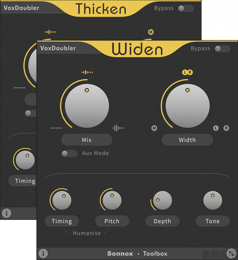

1.Sonnox VoxDoubler
Sonnox VoxDoubler共有两个单独的版本,可用来完成特定的人声加倍任务,其听感十分自然,设计风格淳朴而又非常易用。其光滑的界面上,配备有大号的旋钮,以及轻松易读的参数。
Widen可以创建两个单声道的声音,并将其声像设置为原始声音的左右两侧。正如其名称所表示的那样,它是用来加宽单声道信息的。Widen具有针对干湿比、宽度、深度和音色的控制,外加一个带有调节时间和音高的旋钮的人性化部分。
Thicken可以创建一个新的立体声加倍声音,并将其叠加在原始声音之上,非常适合用来模仿同一声部唱两次的效果。其控制选项与Widen一样,除了Width旋钮被替换成了立体声扩散的选项。
混合提示
Widen和Thicken都能十分出色地完成其本来的目的,无需叠加录音就能制作出听感十分自然的人声。不管是男声、女声、主唱、背景还是小加花,这两个插件都能搞定。但是,也别害怕将其加载到返送轨中,我曾经将其插入过在混响和延迟轨道中,成功地带来了更多的深度和质感。
