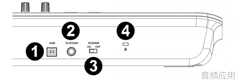

后侧面板
1. USB:USB 2.0 端口为键盘供电并在连接到计算机时传输 MIDI 数据。
· 端口 1(在软件中标记为 V49 MKII)是所有 MIDI 信息将从控制器传输到计算机的端口,反之亦然。
· 端口2(在软件中标记为EDITOR)是用于在控制器和V49 MKII Editor 软件之间来回传输数据的端口。
2. 延音:将可选的 1/4" TS 延音踏板连接到此输入。您还可以使用 V Editor 软件设置延音踏板以将其他 MIDI CC 信息发送到您的软件。请参阅 V Editor 的用户指南了解如何操作去做这个。
3. 电源开/关:使用此开关打开或关闭设备。当此开关设置为 “on”位置时,V49 MKII 通过 USB 连接到您的计算机供电。
打开电源时按住 Octave Down 和 Octave Up 按钮可将键盘恢复为出厂默认设置。
4. Kensington® Lock 连接器:此连接器与标准笔记本电脑型 Kensington 安全电缆兼容,用于防盗。
