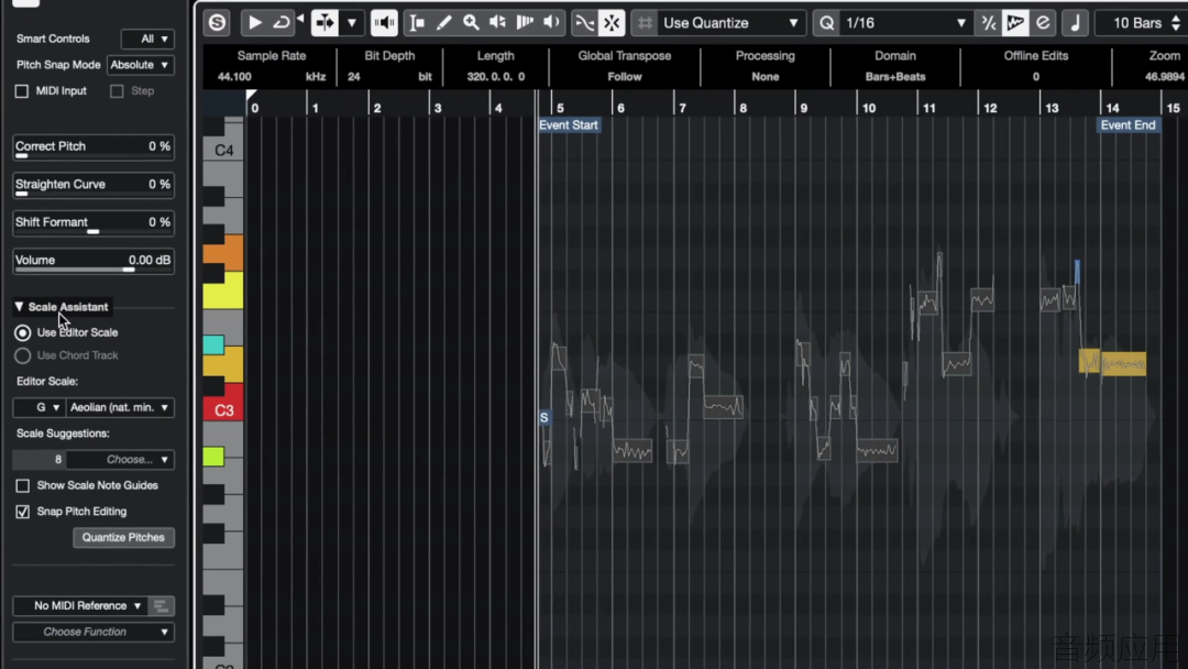

在界面左侧即可看到“Scale Assistant”(音阶助理)板块目前处于激活状态,这意味着,在当前“Key Editor”(钢琴卷帘窗口)中我们可以获得“Scale Assistant”(音阶助理)所有功能。如图3所示。
图 3
例如,我们可以看到这里,它会根据当前素材给予我们建议的调,目前给予我们的建议调有8个之多:可以看到有“A# Major、D# Major“等。如图4所示。
图 4
当前该素材实际的调为“G Aeolian(Nat.minor)”,当然,它的关系大调为“A# Major”。那现在我们还是保持原来的“G Aeolian(Nat.minor)”不动。
然后可以勾选“Show Scale Note Guides”(显示音阶音符提示)以及“Snap Pitch Editing”(音高编辑快照)两个选项。后者的意义在于,比如我们对当前这个音符做音高编辑操作时,每挪动一次,左侧钢琴键盘位置会出现,当前对应音阶的“Snap”(快照)白色小块。当您进行人声编辑操作的时候能确保所有音符编辑区均在对应调上。如图5所示。
图 5
就算您对音乐理论或和声都不在行的话,用上这些功能后亦能很好地进行人声音高修正。

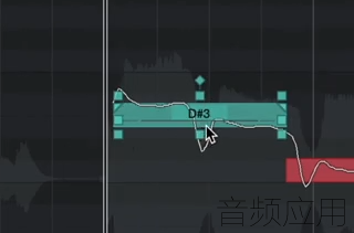

目前这段人声素材的素质还是不错的,不用做过多修正。不过,这个音符还是需要将它修到调上。如图6所示。
图 6
首先,我先将该音符从中间剪开,如图7所示。
图 7
然后将两个新的音符块相应做修正,如图8所示。

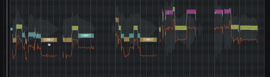

那接着我们要做的就是,使用这段人声素材为主人声做和声轨。操作方式即为双击该素材,打开“VariAudio”。然后您可以看到这里的音阶依然和之前一样“G Aeolian(Nat.minor)”。
接着,我们将该人声素材中的全部音符上调三度,因为当前我们已将音阶助理打开,也勾选了“Snap Pitch Editing”(音高编辑快照)。这也就意味着所有音符的移动均在该调(或音阶)内。如图10、11所示。
图 10
图 11
就是这样,直接创建了三度和声,而且所有音符的音程均符合调性,毕竟音阶助理一直处于激活状态。
假如您之后想让任何人声快速处于正确的调时,您可以点击这里的“Quantize Pitches”(量化音高),直接将对应音符进行音高量化,如图12所示。
图 12
所以,使用“Scale Assistant”(音阶助理)可以便捷得创建和声,而且对这些音符进行音高量化操作,确保无错音。

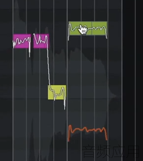

假如我们想更改这个完美的三度和声素材中的某些音符时。如,在其尾部的这个音符,如图13、14所示。
图 13
图 14
就是这么简单。
感觉这个音符也可以往上走一些,然后把这个音符放到这里。如图15、16所示。
图 15
图 16
最后再尝试一下,将最后的这个音符切开,将尾部拉低一个半音,如图17、18所示。
