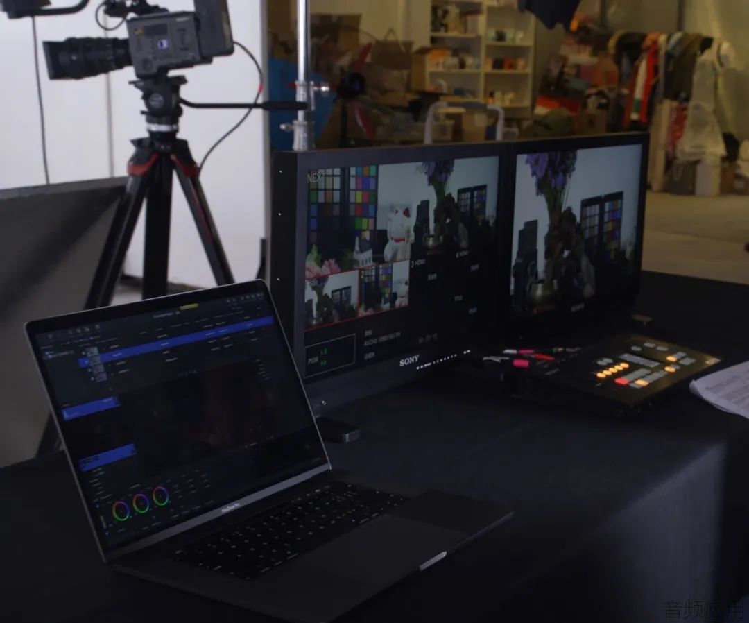

CineAltaV 2连接网线进行现场调色
使用CineAltaV 2搭建现场调色的直播系统非常简单。对于直播系统中的单个机位,我们只要通过有线或无线网络(无线网络连接需要购买无线模块CBK-WA02),将电脑与CineAltaV 2相连,即可实现实时的调色输出。输出画面,通过视频线,直接接入到切换台,这样就可将调色后的画面作为直播信号源。对于这路信号,调色师可以使用电脑进入网页,直接改变数据,进行简单的现场调色。也可以用Livegrade连接摄影机,对高光、暗部、色彩倾向等进行更加自由的调整。调色后的画面,以直接在切换台监视器画面中看到对应的效果。
