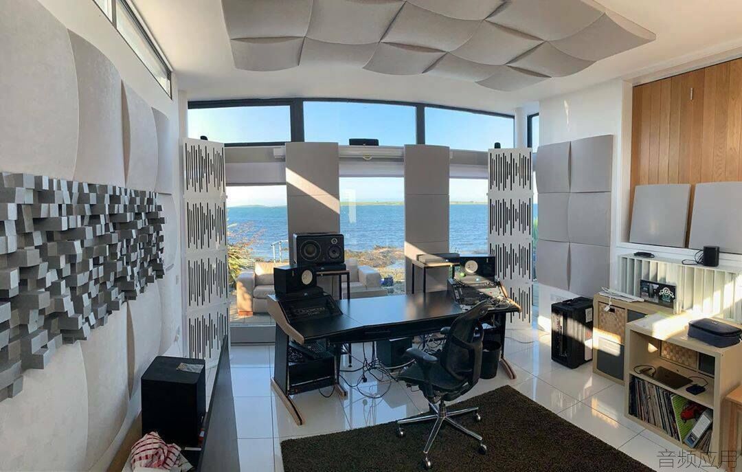

7 L$ R/ t+ s+ q' U' U3 x“视听室”被视为普通家庭的高传真音乐中心(或者是专业工作室的听音区)。录音间的控制室或监听室是一种非常特殊的听音室。本研究考虑的是在家中欣赏音乐的部分。有能力在家里拥有专门的音乐聆听室的人是幸福的。其余的人通常是在起居室听音乐。
$ M2 \6 t; E4 \: R; B2 u
2 Y0 _  L6 l2 f# k4 K4 m. w# @& c- H) F" I* i5 k
8 G, z4 I' x# m家庭的所有成员在这样的设置上,必须在科技和美学之间做出妥协,而妥协点在那里?( ^0 L* o6 I# |( H
% x5 }, T; N. a1 Z0 a) Z# e  g* ^
