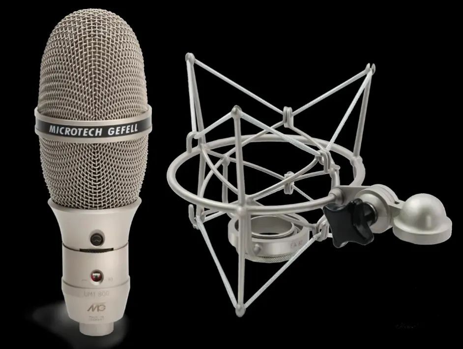

UMT 800看起来像是一个”西装暴徒“,它的外观非常特别,在众多麦克风中脱颖而出,它有一个看起来像大号菠萝手雷的外观设计,但近看也可以感受到它比较优秀的做工。内部使用了非常经典的M7 PVC振膜。
UMT 800专门为大型录音室使用设计,并且它也有广播和配乐应用。前置放大器是一个固态的、无变压器的设计,用常规的48V幻象电源操作。这样一个大块头话筒需要小心翼翼地安装,您需要单独购买一个旋转端支架或一个坚固的防震架作为选择。麦克风装在一个做工精良、有泡沫的木箱里。
