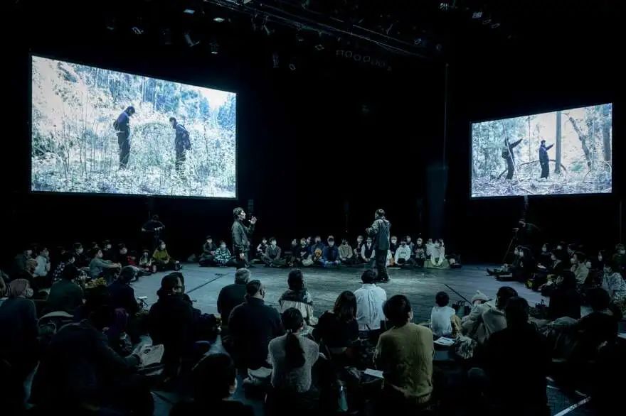

0 v* e4 ?. {/ f- d( z为增强体验效果,我们进行了灯光设计,以补充Soundscape系统和声音触发器的空间协调感,并通过四个大屏的悬挂来模拟出东南西北的视觉效果。“在场景中,我们将这四处京都地点的图像投射到屏幕上,同时播放在这些地点录制的原始音频,”Akagawa-san先生解释道:“电影中的大部分声音都是由我们的动作实时触发和操纵的,这是一个复杂而有机的连锁反应。”  P. v$ Q# [" Q$ z% y
