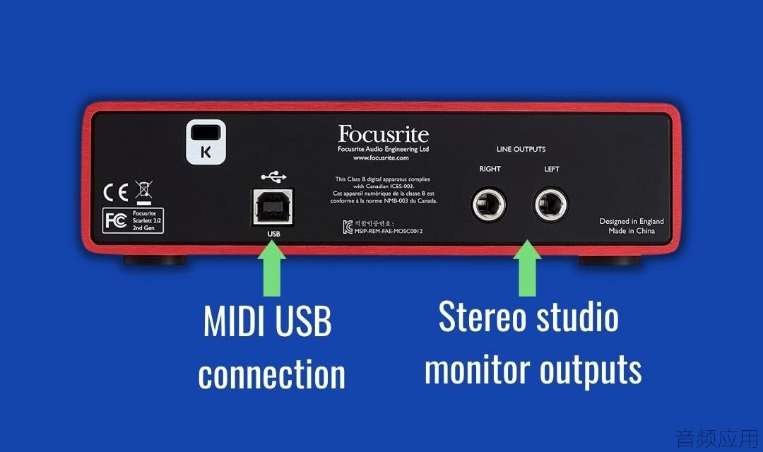

Focusrite Scarlett 2i2 音频接口后面板具有两个 1/4" 立体声监听输出和一个 MIDI-USB 连接。MIDI-USB 连接允许您将音频接口连接到计算机。

音频接口为我们提供了一对立体声 1/4 英寸线路输出。在卧室工作室场景中,这是您需要关注的仅有的两个输出(耳机插孔除外)。这些 1/4 英寸立体声输出为我们提供了左右声道,我们可以使用它们来连接我们的工作室监视器。

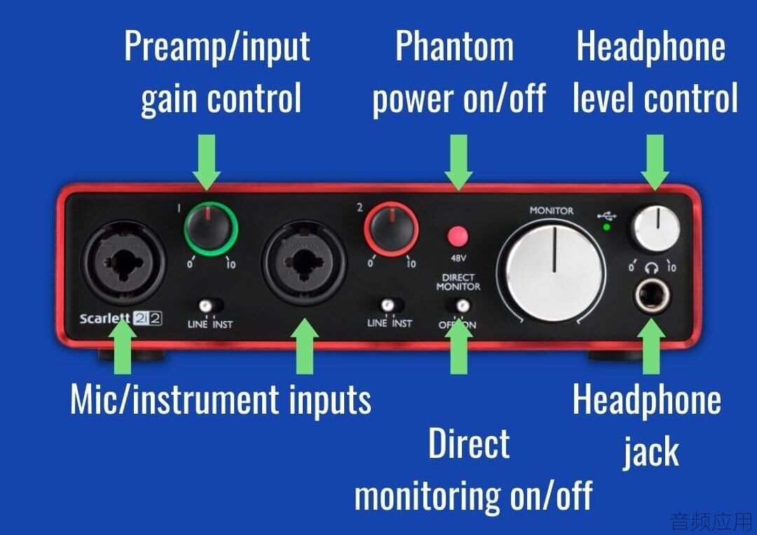

Focusrite Scarlett 2i2 音频接口的前面板具有两个麦克风/乐器输入、一个耳机插孔、48V 幻象电源开/关切换开​​关和前置放大器/输入增益控制旋钮。
因此,当您打开 +48V 幻象电源时,它会通过 XLR 电缆发送直流电,并提供为麦克风供电并放大电信号的电压。反过来,这允许更精确的录音,电容式麦克风众所周知。
