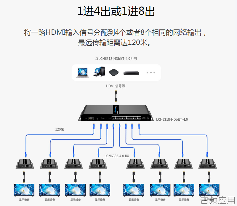

朗强科技生产的LCN6318-HDbitT-4.0,18出高清HDMI信号网线延长分配器(发射端),集分配和延长功能于一体,可分配8个接收端使用,将1HDMI输入信号分配出8路相同的信号输出,并延长120米距离。支持红外传输,可通过遥控器控制远端信号源播放曲目。
HDMI分配器的使用方式
        使用时先将HDMI信号通过一根标配的HDMI线引接到分配器的INPUT上,分配器上有两个或者四个甚至多个HDMI OUT输出口,这些接口可以接到本地显示器或者远端的显示设备上
