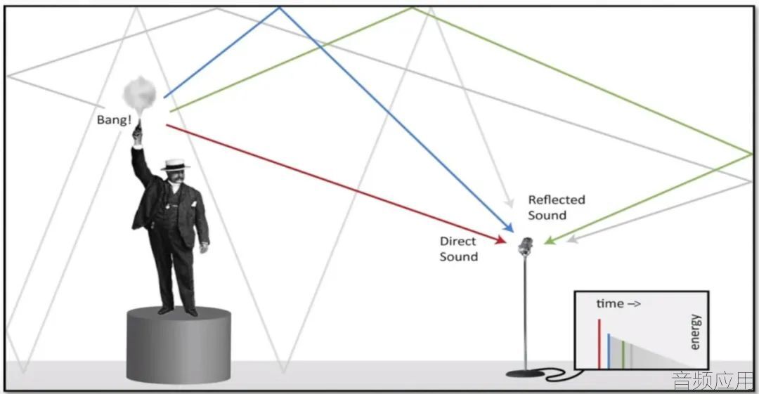

7 {/ S/ n/ F4 n  ^: @: z* g混响通常是由点声源在密闭空间内,向各个方向传播并多次反射所形成的混合声音,为了人为地制造这种声音,就有了混响效果器。1 R& k; t8 J4 M, \
, i7 W$ c; H' J) Y2 n( h: f混响器主要有模拟类的弹簧混响器和板混响器,以及数字类的数字混响器和卷积混响器。
5 Q$ H; |" e' {7 R# \0 ~( G$ m
/ h# U# u' m1 L3 c/ j! s/ G 来自知乎混响文章
4 @3 V% s( u8 e' K3 [. w, k/ V
) t; A  I+ N$ X9 S模拟类的混响器可以润色,但没办法表现空间环境,房间大小,纵深等信息,而数字混响器可以润色,也可以表现空间信息,所以现在大部分软硬件混响器都是数字混响器。因此混响效果器的主要作用有:: m! H: z, a- n* [+ ^& r

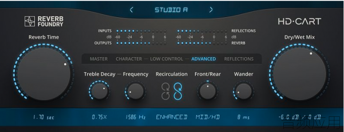

6 `, m( f# ~" O4 ^3、 HD Cart( V6 g. y2 S" y( Z# D$ s
$ S" A% L9 t* Z1 S: D8 o 640 (17).png 5 B9 Q7 K1 U- x/ ?# k% C
HD Cart拥有HD立体声混响模式,还拥有环绕声模式,可以在四声道、5.0 环绕声或高密度立体声混响模式下使用,从而产生高密度且更丰富的混响效果。价格相对第二款要高,但还不离谱…. `$ t! T6 Y. p3 `/ a4 W# k0 Y2 C

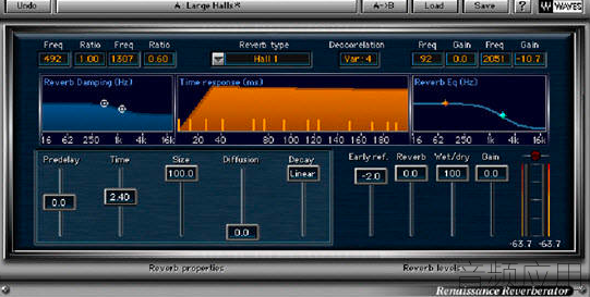

4、Renaissance Reverb
$ b) l/ p5 l4 P$ h
8 o$ c! z# `& {# Z. L3 U5 w' G6 \% k3 ~' o8 [4 H4 _( N4 w
一款好用的人声混响器,具有丰富的尾混响和先进的早期反射声系统,还可以模拟老式合成器的声音,价格也比较亲民。

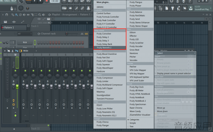

5 t6 g/ T% b) V! @+ ?$ I& \# Y( j1、打开软件的调音台,点击右侧的Slot,可以看到很多混音的插件,里面就包括5个默认的混响器。
( Z6 h& s3 o7 D* X* q, K" \2 ~3 f( ~
