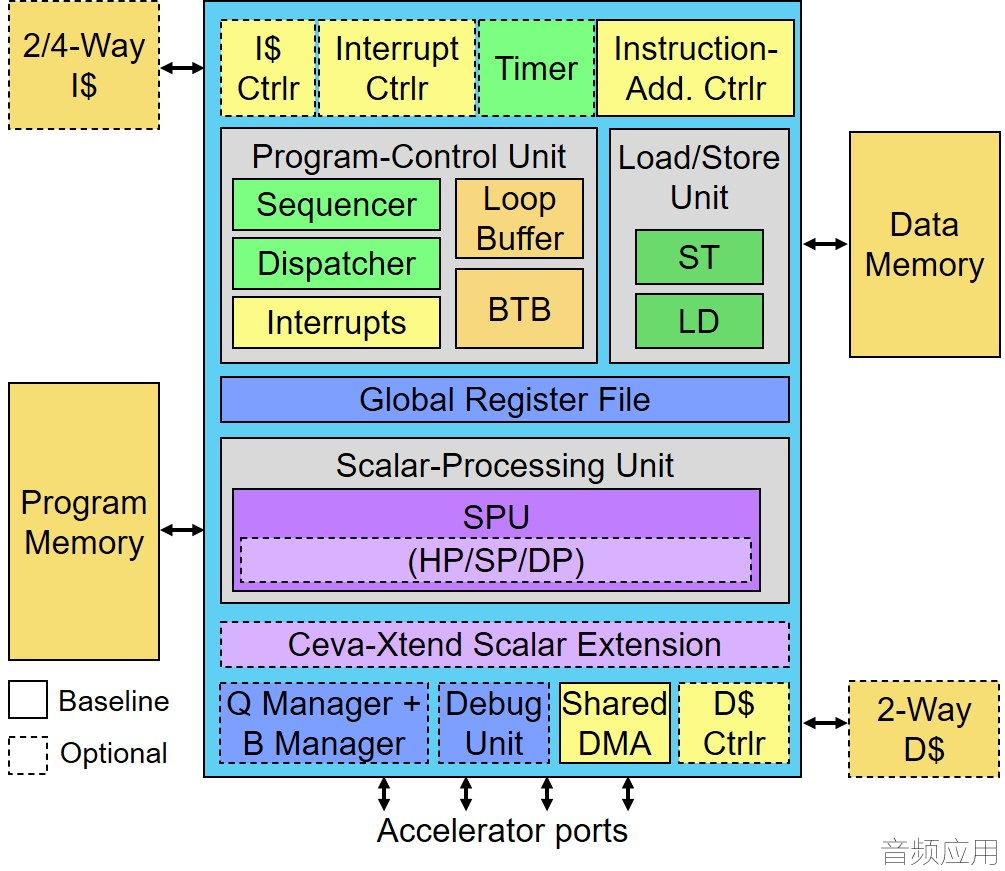

DSP 有多种乘累加运算 (MAC) 单元:一个或两个 32x32 bit MAC和四个 16x16 bit MAC。这四个16*16 bit MAC还可以执行 16x8 和 8x8 位 MAC。BX1 支持可选的半精度、单精度和双精度浮点单元,如图 2 所示。数据和指令缓存也是可选的,缓冲区 (B) 和队列 (Q) 管理器也是可选的,它们连接到自定义加速器。独立的 B 和 Q 管理器使任务能够在加速器上运行,而不会消耗 DSP 资源。
图2 CEVA BX1 DSP
11 级 SIMD/VLIW 设计作为 Bluebud 的主计算引擎,还提供一个或两个 32x32 位 MAC 单元和四个 16x16 位 MAC 单元。
