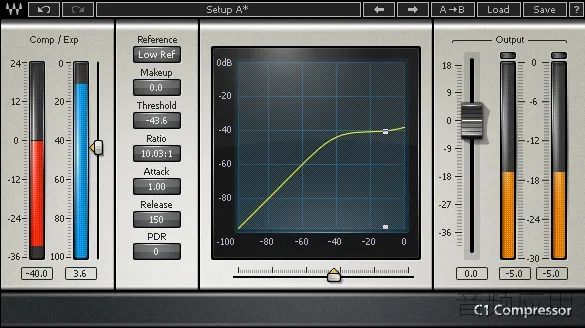

为了实现在许多EDM歌曲中(贝斯和合成器)剧烈的抽吸效果,你也可以使用侧链压缩。每次触发地鼓时,混音中的所有其他乐器(尤其是贝斯)都会闪开。与其将单独的侧链压缩用到每个合成器/贝斯轨道上,倒不如考虑将这些轨道编组在一起,再在编组上用侧链压缩——这将大大减少电脑CPU的负载。
许多制作人在尝试实现这种抽吸效果时犯的一个大错误是他们的压缩器用得不够猛,并且也没有使用足够长的释放时间来产生明显的抽吸效果。释放时间越长,合成器和贝斯保持衰减的时间越长。可以考虑10:1之类的激进压缩比,同时大幅降低压缩器的阈值电平,并在C1的增益衰减表上做大幅的增益衰减。
C1压缩器上的激进侧链压缩设置。
