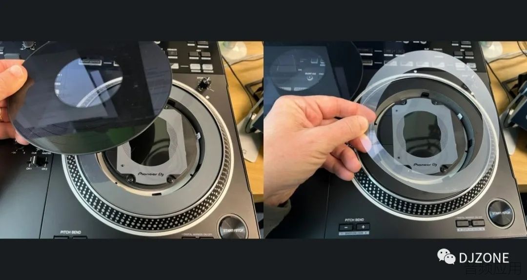

两个独立的Deck都主要由7寸电动转盘占据,看起来很像唱机。转盘边缘带有凸起的亮银色圆点,表面材质类似真正的黑胶唱片。这张黑胶上开有天窗,可以透过它看到内置的显示屏,取下唱片会看到下面是塑料材质的‘唱片垫’。这些东西都很容易更换,可以预计很快就会出现个性化的定制唱片。
这是一项聪明的设计,与主要竞争对手Rane One相比没有中轴和锁定机构,会给手部更多的操作空间,也给内置显示屏腾出了空间。它的操作体验很棒,当然,这也是必须的。

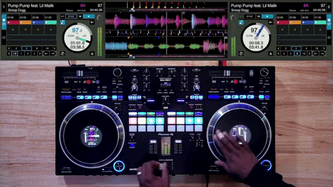

Deck显示模式
对于电动转盘控制器来说,这是个全新事物,因此有必要再啰嗦两句。
波形模式下是可调的滚动波形,外加本Deck曲目概览波形和另一Deck曲目的概览波形,还有Key、当前Loop模式、时间、曲速、曲速调整范围等信息。
虚拟Deck模式下更像CDJ,以牺牲波形为代价换来了更多和BPM及时间相关的信息。或者还可以显示曲目封面及自己的DJ Logo,感觉很棒。
