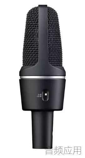

1. 选择低自噪声的电容式或有源麦克风9 Z" |* ]  @4 ?% G. H6 J
6 V. u9 t- Y3 E2 q& y电容和其他有源的话筒都有所谓的“自噪声”,自噪声定义为通过有源组件(比如晶体管、真空管和印刷电路板)引入到话筒信号中的噪声。通俗点讲就是由这些组件发出的,被话筒拾取的噪声。9 P: y7 J4 \' E& J, [
/ z7 p7 ]5 \% {7 J! w% ?7 a事实上,信噪比(SNR)额定值是根据有源话筒的自噪声额定值给出的。
5 u( n: W9 c; X2 H
7 a6 W. @- W" ~; h选择电容或有源话筒时,请检查自噪声等级,超过约20 dBA的额定值都表示话筒可能会发出嘶嘶声。
! g4 r8 i4 v0 t: ]: \- {; w
8 Y" u4 ^* x) p9 _如果我们要减少话筒的噪音,那么使用低自噪声的话筒是优先考虑的。+ x# _7 Q- ?4 {% O2 }5 o, j9 n

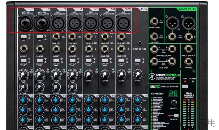

6 K  U0 T) w( h8 l12. 将话筒连接到MIC端口
4 h: R2 v- Z; v/ z) `7 G- M$ X
  I8 `- z" x" o$ `1 [1 o7 F这是一种可靠的连接方式,将话筒连接至非专门为此设计的输入端,可避免不必要的噪声。  K" `7 g  M+ F; o6 [- y
) B; `1 J$ q; P+ l) S4 m" C
话筒输入需要一个话筒电平信号,通常是平衡的(混音器、录音机、声卡上的XLR端口)。这样连接意味着信号将被传输到与其配合良好的电路。
/ m& }7 G3 {2 P
8 d) j+ L  \( s1 T+ J" P+ i' m7 Q举例来说,如果将话筒插入线路输入中,则会产生严重的噪声问题。这是因为线路输入所期望的信号强度比话筒电平信号强10到1000倍,输入中的固有噪声可能比话筒电平信号响亮甚至更大。
  Y8 i- H; i7 u0 {- |0 u' {8 P4 N& H4 U  O8 @" O0 G1 s9 d
MIC输入通常包含了话放,接着往下看。

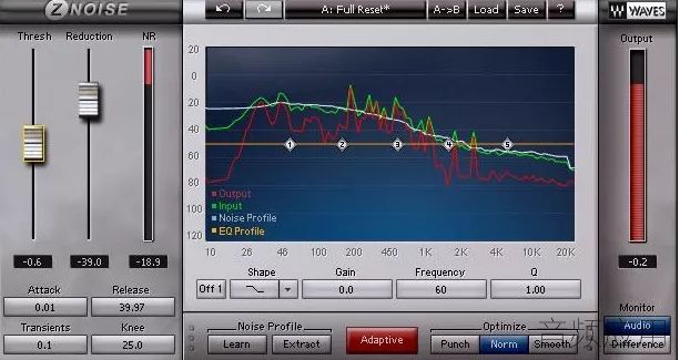

, W+ O3 K$ {- J% r/ Q15. 在DAW中使用降噪插件
5 \7 d. N' a0 x" e% q
* Z% z" @4 G0 F) \- i如果上述方法都失败了,而最终在DAW中遇到了嘈杂的音频信号,还有一个最笨的方法,就是选择降噪插件。
/ }. W+ O7 k/ r* r- y1 h9 M) [% x
另外,如果您的电脑具有极好的处理能力,则可以在录制信号时通过降噪插件实时处理话筒。
6 C2 \* r+ w  x- i& q# f
$ e1 ~% T1 }6 b" h8 R0 K# {, [% C" r有时我们无法将话筒信号清理得一干二净,但幸运的是我们生活在插件时代,可以以数字方式减少信号中的噪声。
