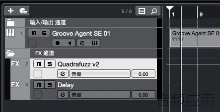

比如,这里我们有一条正在编辑的“Drum Loop”(鼓循环素材)。然后这条鼓的素材声音会被发送到两条“Sends”(音频发送)效果通道上,我们可以从下图看到其中一条挂载着“QuadraFuzz”(Fuzz效果器)
另一条则挂载着“Delay”(延迟)和“MorphFilter”(滤波器),您还可以看到在“MorphFilter”(滤波器)上还有一些自动化 。
我们可以在“Render In Place”(就地渲染)时将“Automation”(自动化信息)写入。从下图中我们可以看到这两条“Sends”(音频发送)通道被挂载了不同的延迟,所以我们需要做最后的微调来确保发送量恰到好处。

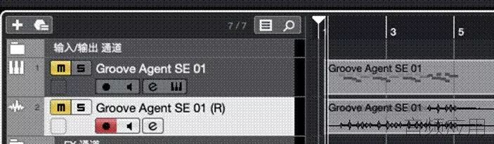

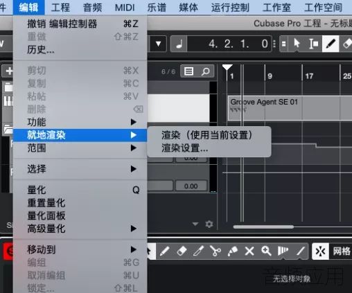

设定完成后,就可以进行下一步了,先选中想要渲染的轨道,然后在顶栏“Edit”(编辑)下选择“Render In Place”(就地渲染)
不过在这之前我们首先需要调整“Render Settings”(渲染设定),先试试渲染不带任何效果器的“Dry”(干信号),这里我们选择“未渲染(转移通道设置)”选项。
在菜单底部有一个叫做“Mute Source Events”(静音声源事件)的选项,意思是在渲染过程中将会静音原始素材轨。
我们会发现,渲染过程还是很快的,现在这里出现了一条完整的音频文件,而之前则是MIDI文件。

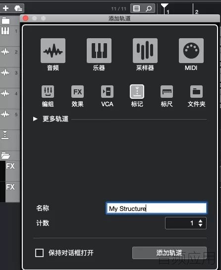

首先第一步需要做的就是在新建一条标记轨,您可以通过点击“+”添加轨道按钮新建轨道,也可以在“Track List”(轨道列表)顶端附近鼠标右键,然后选择“Marker”(标记轨)。
之后会弹出菜单界面,我们选择“Multiple Marker Tracks”(多重标记轨道),将其命名为“My Structure”(我的结构)
一般而言我们会把标记轨放在可以作结构参考的某一轨之上,现在我把它拖到最顶部,在视觉上方便观察。我将光标挪到工程的起点,点击这里的按钮可添加一个“Marker”(标记)。

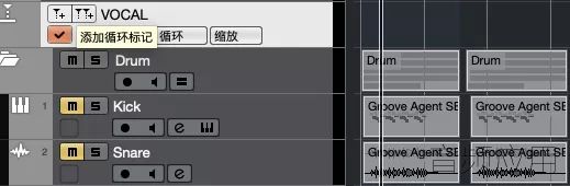

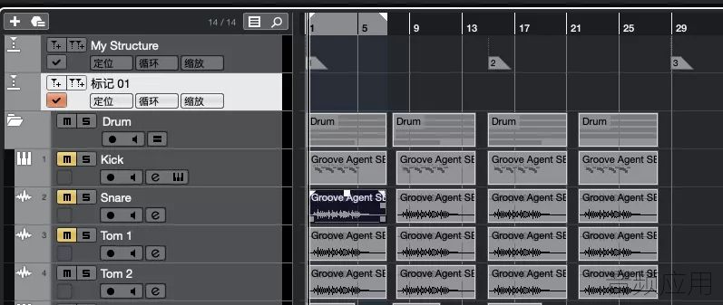

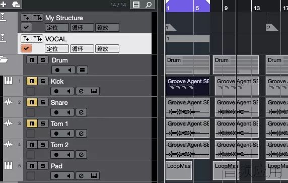

若我们要对副歌进行循环操作,可以建立“Cycle Marker Points”(循环标记点),这样就可以循环这一段并且检查每个音高和时值了。为了做到这一点,我们需要另外建立一条新的标记轨,我们按上文的步骤,在第一条标记轨下方再建一条。若我们想循环第一段,高亮选中它,按下电脑键盘“P”键,它是“Locators to Selection”(设置定位点到选区)的快捷键
然后点击按钮以添加循环标记
这时就会出现如下图所示的循环标记框
而后点亮打开下图紫色的按钮,就可以进行循环播放了。
这段循环片段特别短,如果您不是音频工程师的话,不断地重复听,可能会觉得很闹心很枯燥,但是音频编辑有时就是这样。

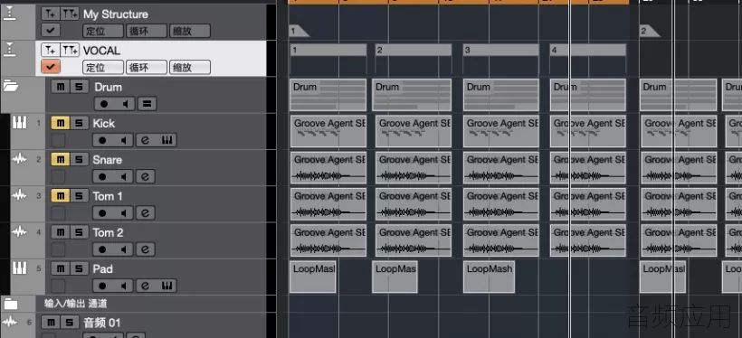

我们再重复一次刚才的操作,在第二段这里,我先高亮选中它,按下“P”键来定位选区范围,然后添加循环点。快捷键是左手按住“CMD/Ctrl”,同时右手用鼠标拖拽选区,这样就能自动添加一条循环标记了。但是,我认为最简单的方式还是按下“P”键,再点击轨道列表上的添加按钮。

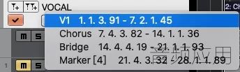

按照这样的方法操作,我们就有了四个循环标记点。
每一循环标记的开始和结束点都可以改动,只需要按住底部左右角标拖拽即可
为了用小键盘数字快捷键,我需要激活这条标记轨,所以我们先勾选下图所示的小按钮,这样就可以通过数字键在标记之间来回切换了

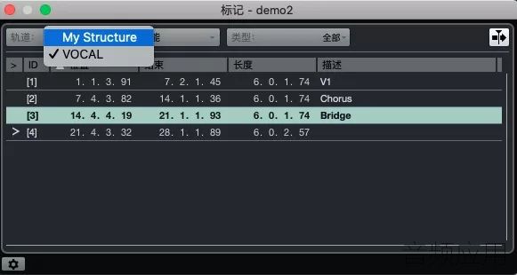

在“Inspector”(观测区)的左边栏,可以点击“e”按钮,打开“Marker Editor”(标记编辑器)
然后在右侧的“Description”(描述)栏中,我们可以命名或描述标记。这边我分别写上“V1”(主歌1)“Chorus”(副歌)和“Bridge”(桥段),当然如果后期需要修改,也可以回来再重新编辑。我们不需要选中另外那条轨道,再点“e”按钮以切换到第二条标记轨,因为您可以直接在标记编辑器中直接切换整个工程中的所有标记轨。
像之前一样 我会对循环标记点进行命名,如果需要的话,您也可以给这些标记轨设置颜色。当然,有些用户需要给标记设置颜色,有些用户则习惯认真填写标记的详情描述,我们按个人喜好操作就可以了。

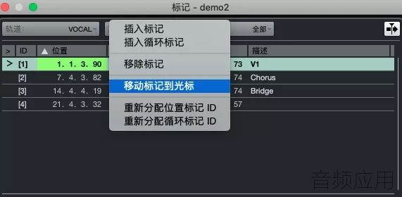

您可以让标记点获得更高的编辑精度,方法是在标记编辑器当中选择一个标记
然后点击“Functions”(功能)在下拉菜单选择“Move Marker to Cursor”(移动标记到光标),标记就会立刻跳转到您光标所在的位置。

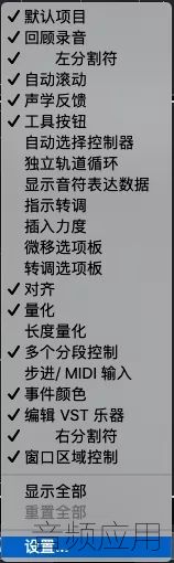

点开最右侧的这个图标,

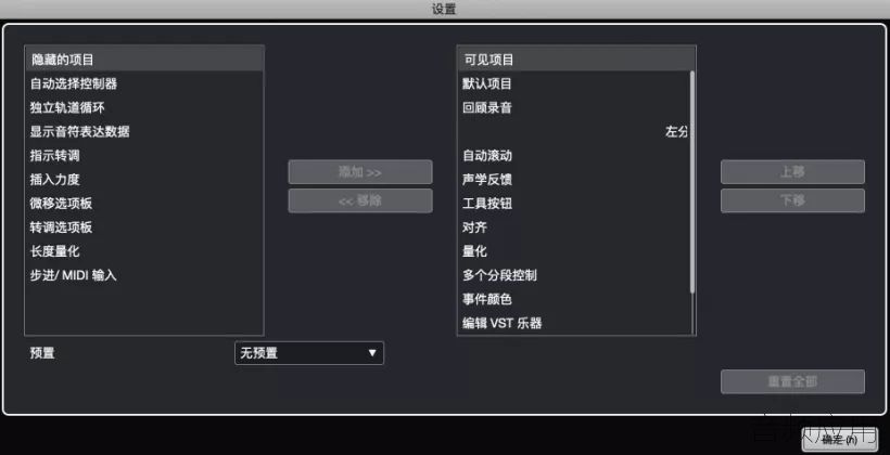

在弹出窗口中,向下翻找,即可发现“Setup”(设定)工具栏。
我们可以自定义底部区域顶端的工具栏内容。我们还能把它左右移动。当我在设定窗口向上移动某工具选项时,所有在它下方的工具选项皆会被移动至其右侧,左侧同理。

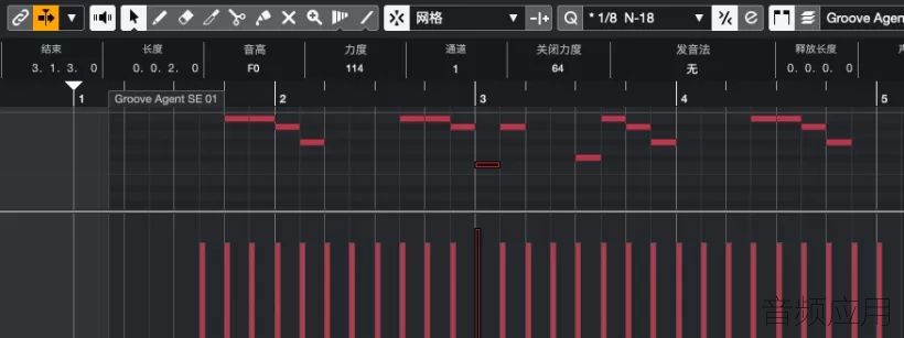

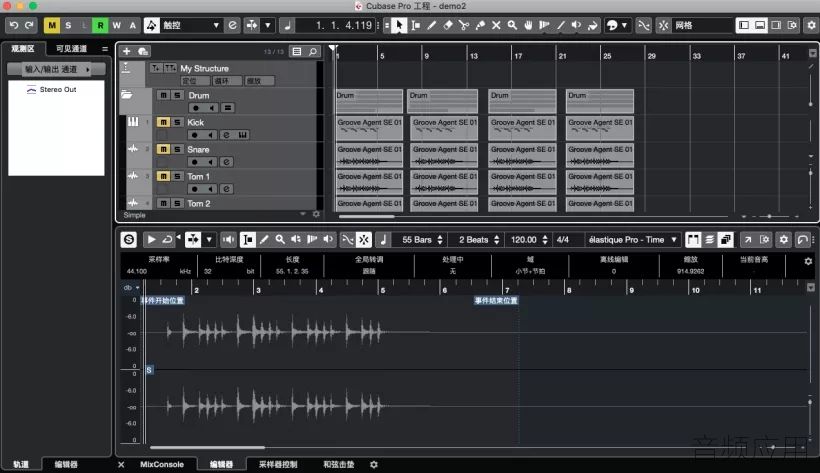

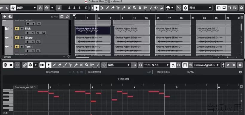

接下去,我们将介绍“Lower Zone”(底部区域)的 “Controller Lanes”(控制栏)。我们这里有一段很简单的MIDI Demo。它由挂载了“HaLion”的四条MIDI轨组成。当我双击第一轨MIDI,将立刻进入“Lower Zone”(底部区域)的“Key Editor”(钢琴卷帘窗)界面。然后就可以开始编辑MIDI事件了。
不仅如此,我们还能在“Controller Display”(控制器显示)界面对其他参数精细调整,比如“Velocity”(力度),我正在使用的是“Pencil Tool”(画笔工具),现在我要切换为“Main Volume”(主音量)。编辑它,并不会影响之前的“Velocity”(力度),因为当前视窗显示的参数是“Main Volume”(主音量)。
我既可以用“Pencil Tool”(画笔工具)勾画曲线,也可以用“Line Tool”(直线工具)画出干净笔直的线条。

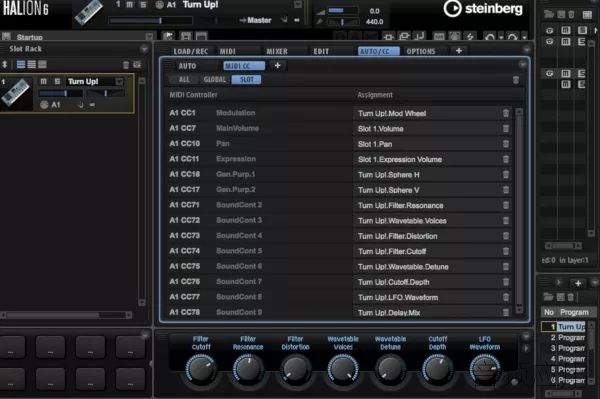

“Controller Display”(控制器显示)并不仅仅针对“Volume”(音量)、“Pan”(声相)、“Sustain”(延音)等基础参数,还可以用它控制例如“Dynamics”(动态)、“Articulations”(演奏法),甚至是乐器中的参数。现在我在“HaLion”的“Auto/MIDI CC”(自动/MIDI CC信息)页面中,找到需要映射的目标通道,以此控制轨道内部或是乐器本身的不通参数。我先从“Cut Off”(截止频率)参数开始调整。

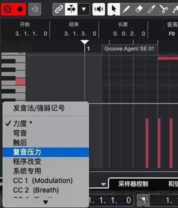

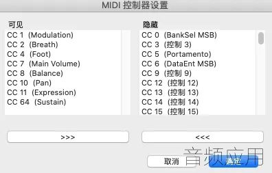

有些控制通道可能处于不可见状态,我们可以点开控制器下拉菜单,点开“Setup”(设置)
然后查找需要的CC信息和对应编码,您可以在这个界面中移除或添加CC信息,这样您就可以自定义每次点击下拉菜单时的可见CC信息
现在CC74已经放入其中了,我只需要在菜单底部找到它。
现在我开始画“Cut off”(截止频率)的包络曲线,感觉还是挺好画的。如果要对整个工程这样操作一番也太枯燥了。

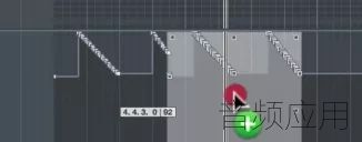

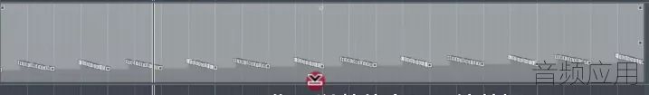

更牛的是,我能使用这个手柄将全部选框的前端向下拖拽
请注意,现在我选中所有参数,用顶部左侧手柄向下拖拽,使它呈现递增形态,这种参数调整的方式真是绝了。这样您就可以得到更为丰富的“Expression”(表情)。
您可以在调整整体参数的同时,保持它们的相对关系不变,也可以反转它们,也可以制造出递增递减的“Filter Sweeps”(滤波器扫频)。您可以整体向下压缩数据,也可以移动这些控制点让它们彼此更加接近,所以这真是调整乐器参数的极佳方式。
