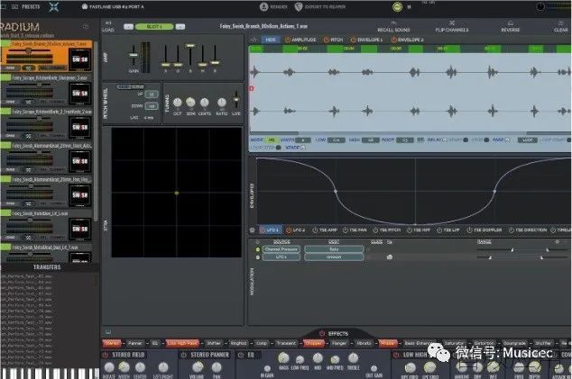

根据兵器大类,找到合适的多层素材放到Radium采样器,保存预设。
用Sensel Morph控制板连接Radium一组一组弹,录下分轨

使用控制板和Radium(Soundminer中的一个采样器)已经是我日常工作套路的重要方法,让我可以获得更加具有表现力的声音。模拟设备过带当然非常花时间,每一条素材转录前都要复位旋钮、推子,重新调整,以确保这组声音的状态,一条样本甚至一组样本反复好几次也是很正常的事情,但品质回报也是很值的。
