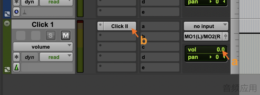

长压 Click Track 右侧【 Volume 】叫出 Mini Fader(推杆),可上下拉动调整节拍器音量。' \( u  J6 x$ f# p/ c. k0 c  e/ u
5 \/ U% g$ `: p. }
〔图十三〕 〔箭头 a〕. _! o2 F8 g2 S/ ^" D
9 ~( R; Q+ v3 p; Y
( Q% R+ F3 G  j! f" c8 V
# U7 d6 q+ R( N/ G另外点击【 Click II 】 Plug-in(插件钮)可以开启节拍器视窗,进阶调整节拍器的音色,拍型以及轻重拍比例。〔图十三〕〔箭头 b〕〔图十四〕

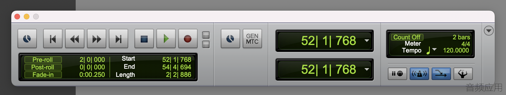

接著我们可以开始录制了! 点击上列【 Window 】> 【 Transport 】,叫出 Playback 控制介面(Transport)方便后续操作。 〔图十五〕 〔图十六〕   4 e/ d: |$ _$ ]3 v/ L& [
% o  L3 H) }) t2 S
9 z( K$ ^- y/ P7 g4 S3 n; [7 i
: U' h  S* k: ?〔图十五〕2 @! B% c& v! _1 A, f
) l! U) j0 m  c$ t8 |0 L original (19).png 2 Y$ w' g8 m+ I  A, X& U
2 A/ k% ^! x5 b: _
* p& F3 z8 A2 V( H) f. G4 Z$ r! F6 T. ^1 t. [
〔图十六〕
  J% U& P) t* |+ ?+ Y5 T) \2 Z0 b
! h! T* }0 b4 H5 \+ k& W! s0 E" ^  P9 E
- Y8 j2 q- H4 X7 e. {+ w$ `9 h
  X0 j, }3 r* A0 k8 o# B  P( w4 v3 m6 c7 B4 X: N- Z
在 Transport 最右下点选 Screen Shot 2021-11-26 at 2.28.22 PM.png (Conductor Track)工具,使其反白呈不启用状态。*
$ N! K/ ]; q: }( x6 S3 N3 x9 l) N7 D  s1 C% k
接著在右上方输入歌曲的拍号(Meter)与拍速(Tempo)。〔图十七〕& r! W# y7 K" b. [% X) D
7 r- ?6 O- U8 }7 d, q : w5 M* F1 z9 @6 c. y
4 T& {( T/ M3 c8 K( z3 |& E9 Z〔图十七〕   0 c3 I1 R, l5 J: I7 @

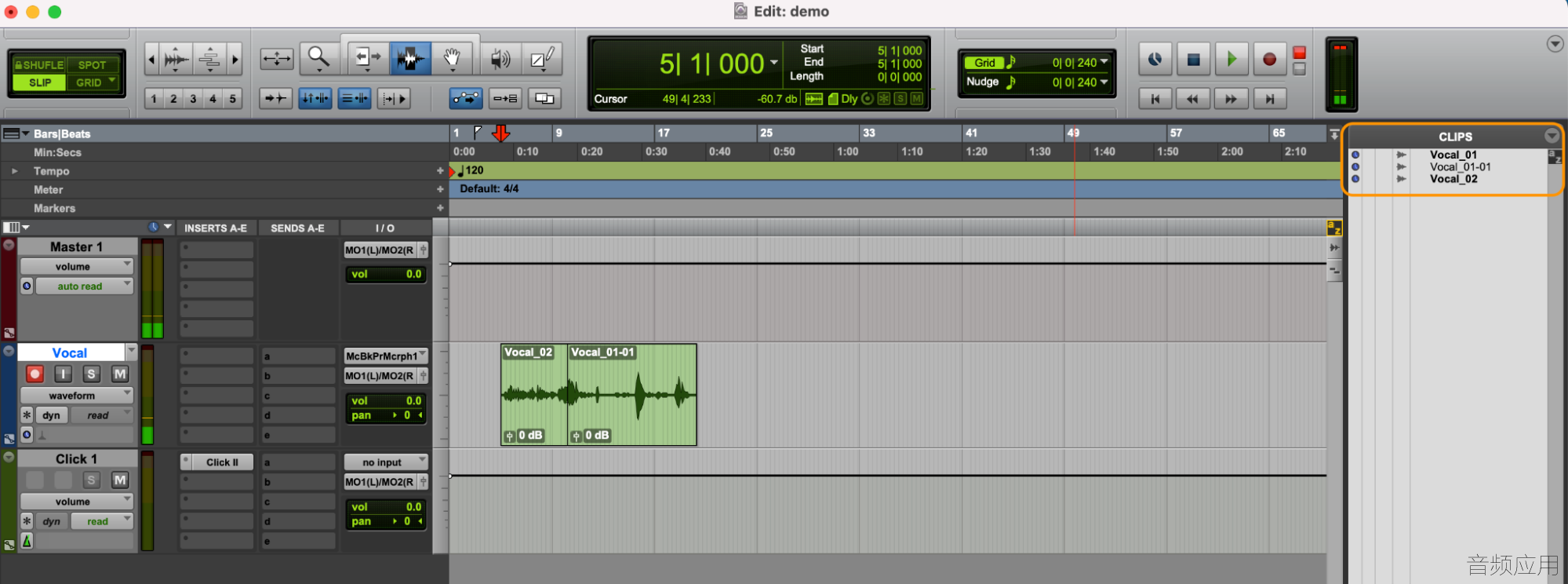

4 I6 i7 |4 n0 Y2 f* U点击 Transport 上录音钮(Record Enable),〔箭头D〕,再点播放钮(Play)开始录制。〔箭头E〕〔图二十〕〔图二十一〕3 {! |/ [7 K1 s4 M5 {0 i; `
2 P% t: p% X; W3 n+ [
点击方形暂停钮(Stop),完成录制。
4 `! `. k% g  _4 t8 b8 X8 K0 T$ ?5 h- F6 e* }6 p
( j" I0 i4 m  v, F( S+ ?
" Q  X2 a% Y4 b+ X' s" q0 [
〔图二十〕9 I9 P( e$ o+ {% L- T/ w# B( ?/ ~/ r: j/ u
0 K  x" i) f& y$ z6 i8 S+ e$ a' D
! S3 x6 s/ D* u' I* g. j original (24).png
  A. K/ [/ F3 j. H+ ?
5 e$ p; _- X, G* {! o1 F5 i2 n, g  e
〔图二十一〕
5 Y# f5 x- M! d% x' \+ d; i8 Z4 b+ ^% p0 D0 _

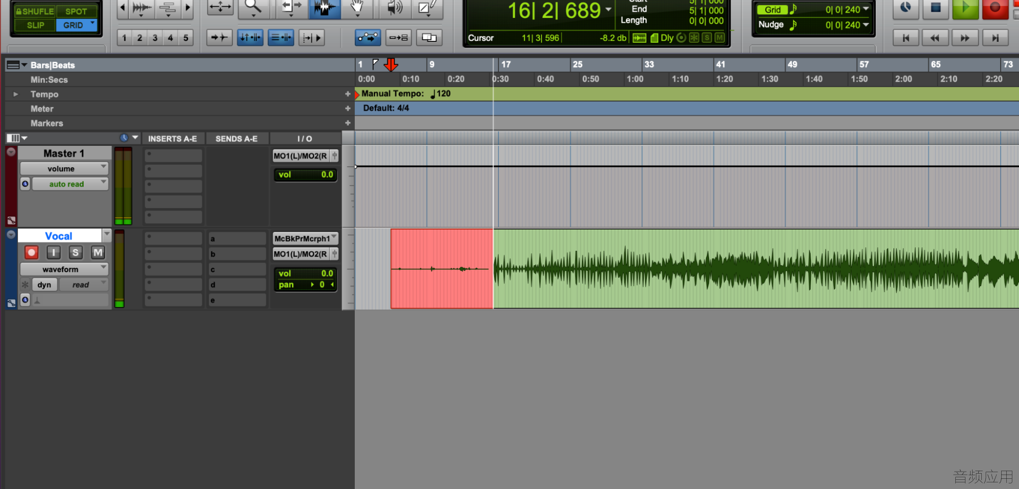

5 e8 v; {0 M& s1 }5 s: @3 N/ [# P若对录制结果不满意,可以在此片段(Clip)上方点选【 右键 】 > 【 清除(Clear) 】
: O( F+ P& I) h% G4 ^1 h8 A/ [- E3 ?' x* S5 [& p2 Y* g
〔图二十三〕- e1 b: D' Y/ C1 d$ {) _5 o, W, O& w
7 ^- u7 z1 X' Q- y: u, d5 E4 V original (27).png
3 l0 k$ {$ ]1 A) D& h& G% `5 I& W' d3 y& j  U7 P
〔图二十三〕
/ R: [. d* m) b8 q2 t& V5 ^; A+ j2 ]) C+ t3 S0 k- `* o" c8 x
# @9 D4 M6 e4 F  Q" }, X2 t' \ original (28).png ) J- j: }% A* f+ L, h8 u4 c
& m: `* ^' E* q6 \; E9 B& }
* V8 m8 _  r) L) m7 ]
又或者不清除,直接在相同位置重新录制覆盖。〔图二十四〕0 N8 i8 ~3 @: _7 p: r8 K: h

点选工作面板最右下角箭头符号展开 Clips 清单,就可看到此工作档作业过的所有录音片段。〔图二十五〕5 c; n0 [- q0 }
5 {9 S, ]2 o8 c8 |
; \3 u2 ~5 F+ U7 @% Z) w/ U
) [: B( o2 Y, ]3 u7 K〔图二十五〕; D* h1 }* }* l' b7 n3 k
original (30).png ( h& s( J  c; g# e6 z- C
; q+ x3 Y: x3 G  s/ h" G. x
8 A# T* o7 `0 {2 O* r% e
3 d% T+ a( `; ?) H# a( m& x( ~, u) h4 T3 i0 a; H- c# Y
系统命名的逻辑以此示范档来解释:
- U2 x3 E5 A. l# A3 C8 N; b" P) Z
Vocal_01:表示 Vocal 轨录制的第1个 Take(Clip);  _02 也就是第2个,以此类推。! k/ |1 R' C  w' `7 j8 s
