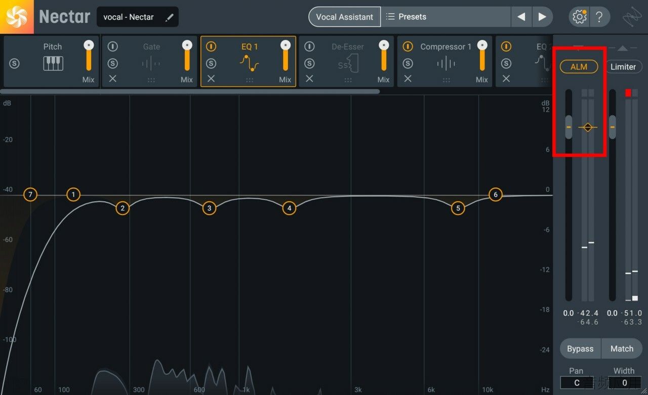

一个巨大的节省时间的功能,用于控制声乐动力学的自动电平模式中
Nectar的Auto Level Mode能对人声进行电平校正,从而无需使用推杆或添加大量压缩。只需点击输入音量滑轨上方的“ALM”,然后使用输入仪表上的橙色菱形设定人声的目标响度。这将确保观众听到响亮而清晰的所有声音,而不会让人声在后期被压缩过度,导致压扁人声的动态范围。
使用Nectar中的自动电平模式来控制人声动态

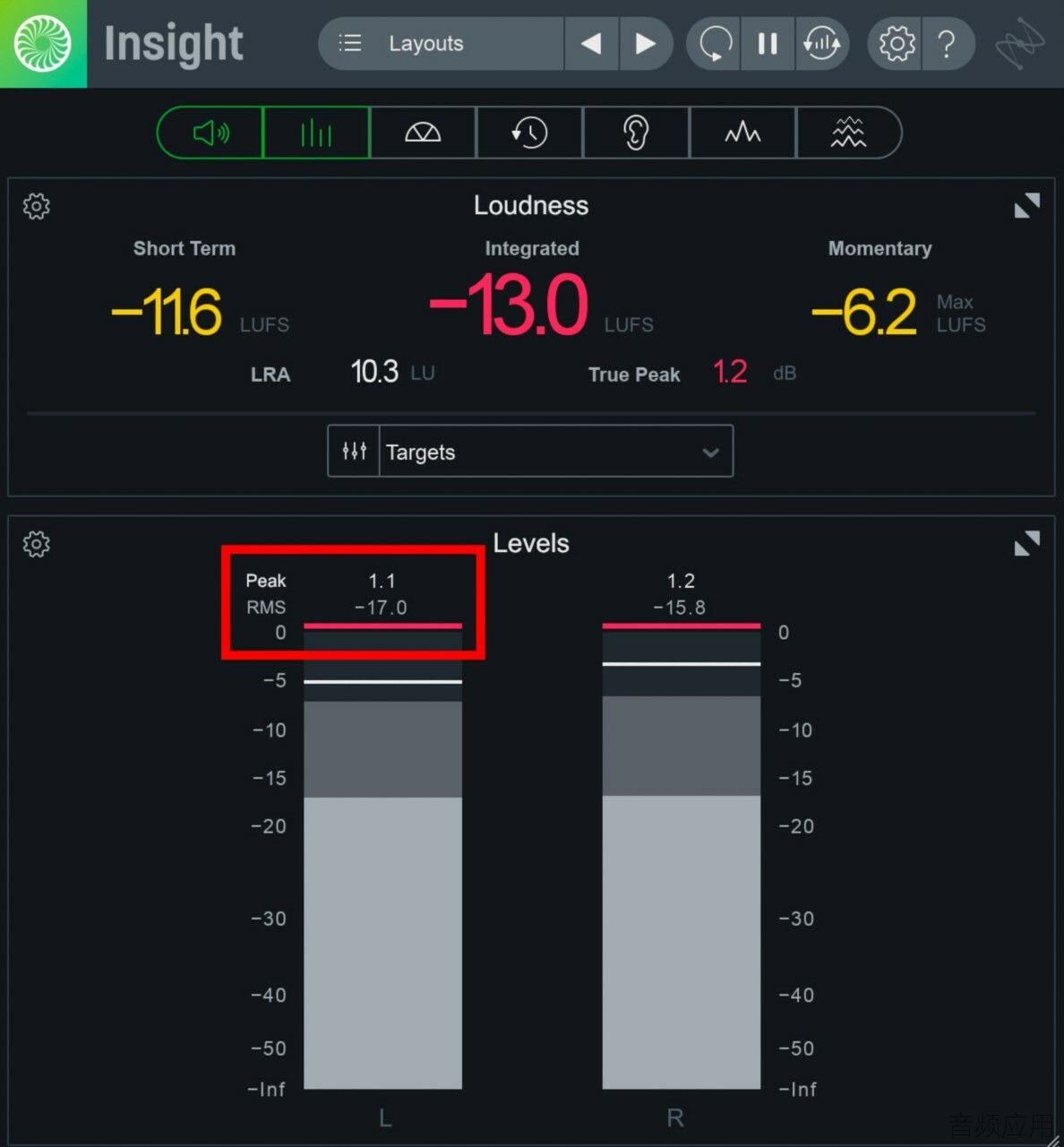

5. 监测动态范围
对于那些刚刚进入混音领域的人,可能想要使用计量Plug-Ins来协助判断,例如Insight。训练和信任你的耳朵是无价的,但从外部获得一些客观数据是有帮助的。除了内置在 DAW 中的dBFS 标度之外,仪表还提供了一些评估动态范围和动态馀裕的替代方法。
在顶部的 LUFS 表中,它能测量音讯材料的响度范围 (LRA) 读数。并能以响度单位显示混音中最安静和最响亮部分之间的差异,当放置在主输出上时,非常有助于了解整体动态范围。
Insight的 LRA 读数
在电平表中,会得到两个读数:RMS 电平(300 毫秒左右视窗内混音的平均能量)和峰值电平(混音中的最高音频电平),可了解混音的动态。与平均电平相比非常高的峰值是一个很好的提示,可以透过动态范围压缩降低这些峰值。
Insight的 RMS 电平和峰值电平读数

要了解应该在仪表上输入什麽,可透过Insight播放一些很棒的参考歌曲,然后参考仪表所显示的内容。相比之下,你的音乐看起来如何?当您熟悉混音作品音乐风格的动态目标时,可以更轻鬆地制作想要的音乐样貌。
