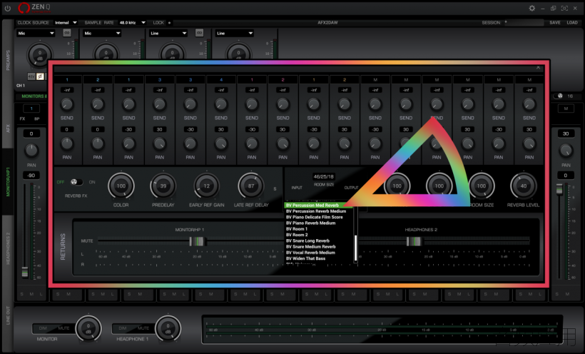

另有值得一提的是,ZEN Q的软件控台中自带的AuraVerb混响也有了一些新变化,使用了特殊算法提供8种不同的控制,包括1个“Color”参数来创建从暗淡到明亮、炙热感觉之间的变化。24 个预设由屡获殊荣的音频工程师兼制作人 Brian Vibberts 提供,可直接用在该控制界面中的音频通道间实现诸如听湿录干。
AuraVerb 混响其实更多是为现场表演和监听而设计的发送效果,转动“发送”旋钮可在软件控台上聆听所应用的混响,拖动“Returns”区域中的推子可从监视和/或耳机中实时听取效果。
