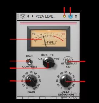

PC2A T-Type Leveling Amplifier 模块精心建模自传奇的复古光电管压缩器。这种压缩器以其自动增益控制的特性而闻名,可提供复古的声音和令人难以置信、温暖丰富的压缩。多年来以其标志性的声音而受到全球音频工程师的崇敬,自 20 世纪 60 年代末以来被用于无数热门唱片的制作,是录音业真正的经典之一。
PC2A T-Type Leveling Amplifier 模块包含以下控件:
A: 削波 LED提示灯:可显示 PC2A T-Type Leveling Amplifier 的输入信号是否存在消波。如果 ProChannel 信号链有任何失真,这个提示灯能帮你识别削波发生的位置。
B: 启用 / 禁用 PC2A T-Type Leveling Amplifier 模块。
D: 限制(LIMIT)/压缩(COMPRESS):更改压缩器 / 限制器之间的动态处理比率,压缩比根据传入信号的频率波动。(注:按照现代标准,PC2A T-Type Leveling Amplifier 并不算标准的限制器,通常具有固定的无限:1 比率。如果你需要使用砖墙式限制器,像 ProChannel Concrete Limiter 这种类型的限制器会是比 PC2A T-Type Leveling Amplifier 更好的选择。)
在限制模式下,低频的压缩比范围在 4:1 之间,高频率的压缩比范围为 20:1。这个限制模式可以用很多种方式使用,包括:
通过限制动态范围和提高组合的整体感知水平来创建更为响亮或更为饱满的声音。
增加组合中单个乐器的体积感和密度感。
防止数字过载和其他类型的超载保护。你可以将其视为一个音频安全网,在整体电平上设置了上限。限制器是提高平均电平而不发生削波的最透明方式。
创造性地雕琢声音的动态。
在压缩模式下,低频的压缩比范围在 3.5:1 之间,高频的压缩比范围为 6:1。这种方法适用于调平和减少单个乐器音轨(如人声和鼓)的一般动态范围,能产生更加温和的压缩。
C :VU表的显示内容可通过 E 旋钮切换四种模式来显示增益衰减或输出电平,它们分别是:
GR:显示 dB 中的瞬时增益衰减,在没有增益衰减期间,指针将返回到仪表刻度上的 0 VU。
+10:显示后级处理的输出电平,参考 +10 dBm(模拟仿真)。
+4:显示后级处理输出电平,参考 +4 dBm(模拟仿真)。
dbfs :显示数字领域中后级的输出电平。这是数字音频的真实输出测量,是监控输出电平时推荐的设置。
F:增益:调整压缩后输出水平或化妆增益。使用此控制来弥补峰值衰减损失的收益。该增益旋钮对压缩量没有影响。如果你想以精细增量调整该旋钮,记得在转动旋钮时同时 SHIFT 键。
H:峰值衰减(Peak Reduction) : 调整阈值和压缩量(增益衰减)。如果输入信号水平低于阈值,则不会进行压缩。顺时针转动旋钮以获得更多压缩,或者逆时针转动旋钮减少压缩。如果你想以精细增量调整该旋钮,记得在转动旋钮时同时 SHIFT 键。
G:R37(高频预增强调节):可调节增益衰减的频率响应。原始的硬件单元设计主要用于无线电和电视广播应用。由于调频广播中高频内容的增加,R37 控制基于节目素材增加了 1kHz 以上频率的增益衰减。因此,你可以使用这项控制来减少或防止由预增强(高频灵敏度)引起的过度调制。
该旋钮设置在中间的时候,所有频率均受到增益衰减。当控制移动到 HF 位时,会在高频上对增益衰减。你可以实验性地在低频和高频限制之间去实现良好的平衡。这种控制通常可用于去除人声的嘶声(通过压缩高频来降低),但大多数音乐应用都建议使用 FLAT 设置。如果你想以精细增量调整该旋钮,记得在转动旋钮时同时 SHIFT 键。
典型的工作步骤
将 PC2A T-Type Leveling Amplifier 模块插入轨道或总线。一般情况下,你应该在混响和延迟等效果之前使用该压缩模块。
聆听项目,调整峰值衰减 (H)控制,直到压缩器显示所需的压缩量。你可能需要设置一下 VU 表去显示增益衰减(GR)。一个好的目标是保持增益连续衰减在约 4-8 dB 之间的位置。
如有需要,根据音频素材中的高频内容量去调整 R37(G)旋钮来进行控制。逆时针转动旋钮以增加高频内容的压缩,例如人声音轨
调整增益控制以达到预期的输出电平,这时你可能需要设置 VU 以显示输出电平 (dBFS/+10 / +4)。
在开启和禁用之间切换 PC2A T-Type Leveling Amplifier ,以对已压缩的信号与未处理的信号进行对比。
在鼓音轨上使用  PC2A T-Type Leveling Amplifier
在鼓音轨上使用该模块需要精心谨慎,PC2A T-Type Leveling Amplifier 能使鼓音轨听起来更加饱满,声音更大。不过这个模块本身并不适合压缩鼓和其他具有大量峰值的打击乐器。原因是它的释放时间较慢,缺乏精确控制,因此输入电平的变化无法迅速得到补偿会令输出量完全一致。
一个比较合理的压缩技巧是将不同的压缩器串在同一轨道上,你应该使用另一个具有更快释放时间和更精确控制作能力的压缩器作为起到峰值限制器作用的压缩器,在峰值达到 PC2A T-Type Leveling Amplifier 之前首先搞定峰值,然后再使用 PC2A T-Type Leveling Amplifier 做常规压缩。
注:PC2A T-Type Leveling Amplifier 通道条模块包含在 2021.04 版本之后的所有更新中
