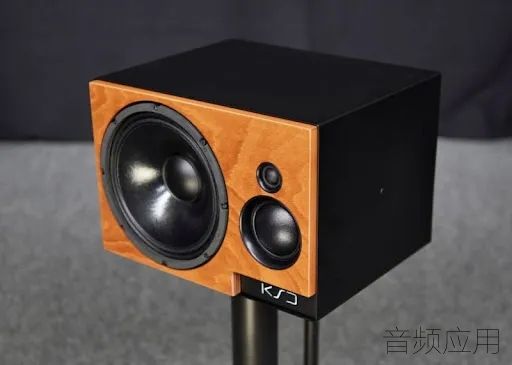

如上述而言,A200 MKII是2015年推出的A200的“下一代”,依然采用全频段中场监听音箱设计。虽然“下一代”这个词可能会让你觉得它只是一个小小的升级,但实际上A200 MKII基本上是一个从头开始设计的全新工作室监听音箱。它的尺寸为420 x 300 x 310毫米(宽 x 深 x 高),与之前的A200的尺寸相同,但是当我们查看驱动单元时,就会发现它们的显着区别。低音单元从8英寸增加了10英寸;中音单元增加了1英寸,现在为3英寸。高音单元的尺寸没有变化,仍然是1英寸。如果仔细观察,您会注意到中音单元和高音单元都位于一个小波导中。KSD解释说,除了FIRTEC数字信号处理之外,该设计还能帮助实现更加线性化的频率响应。A200 MKII是三重信号放大模式,每个单元都具有自己的D类放大器,10英寸和3英寸单元的功率均为250瓦,高音单元的额定功率为150瓦。最后每个通道的总功率为650瓦,这有助于监听音箱抗击一些较大音量的冲击力,并仍然可以保留一些额外功率。
在A200 MKII的背面,我们发现它设计的很简单,它有三个音量旋钮、低架滤波器(低音)和一个高架滤波器(高音)。在这些下方,您会发现一个数字AES输入、一个平衡模拟XLR卡农输入、一个连接可选的 KS 数字遥控器的端口、一个低音输出以及一个电源输入。除了常见的电源开关外,还设有一个用于指示灯的开关。最后,在左侧和右侧均设有反射式的通风口。
