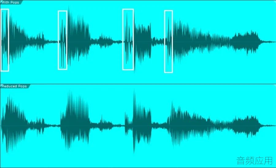

最后,让我们再来谈谈歌手、旁白和播主的一大宿敌——爆破音。为了确保大家能理解,我唱了一句“pick a pack of peppers”。当这句话第一遍播放时,即使你面前有挡风玻璃,这爆破音也相当烦人了(图7)。
爆破音以白色框表示——它们总是有一种独特的形状。下方的波形中的音频是相同的,但爆音已经减少了。
第二遍播放时,爆破音的破坏部分减少了。再次,请注意改变 EQ会改变混响效果,即使混响参数并没有变化。
虽然仍然有一些爆破音存在,但别忘了,没人会刻意去唱“pick a pack of peppers”这样的歌词。爆破音偶尔是会有,但当你去除最恼人的低频频率后,音乐也会掩盖掉它。在这个例子中,我使用了Waves Renaissance EQ(图8),当然,用F6也可以做到。
Waves Renaissance EQ可以降低烦人的低频爆破音。
图8左侧显示了未改变的声音。注意左图中低频内容过多,而在右图中则消失了。这道滤波处理使用均衡器的所有六个频段 :1号是高通滤波器,以消除尽可能多的低频;2号添加了一个搁架滤波,以进一步降低低频。最后,3-6号在低频范围内进行参数化地细致削减。
