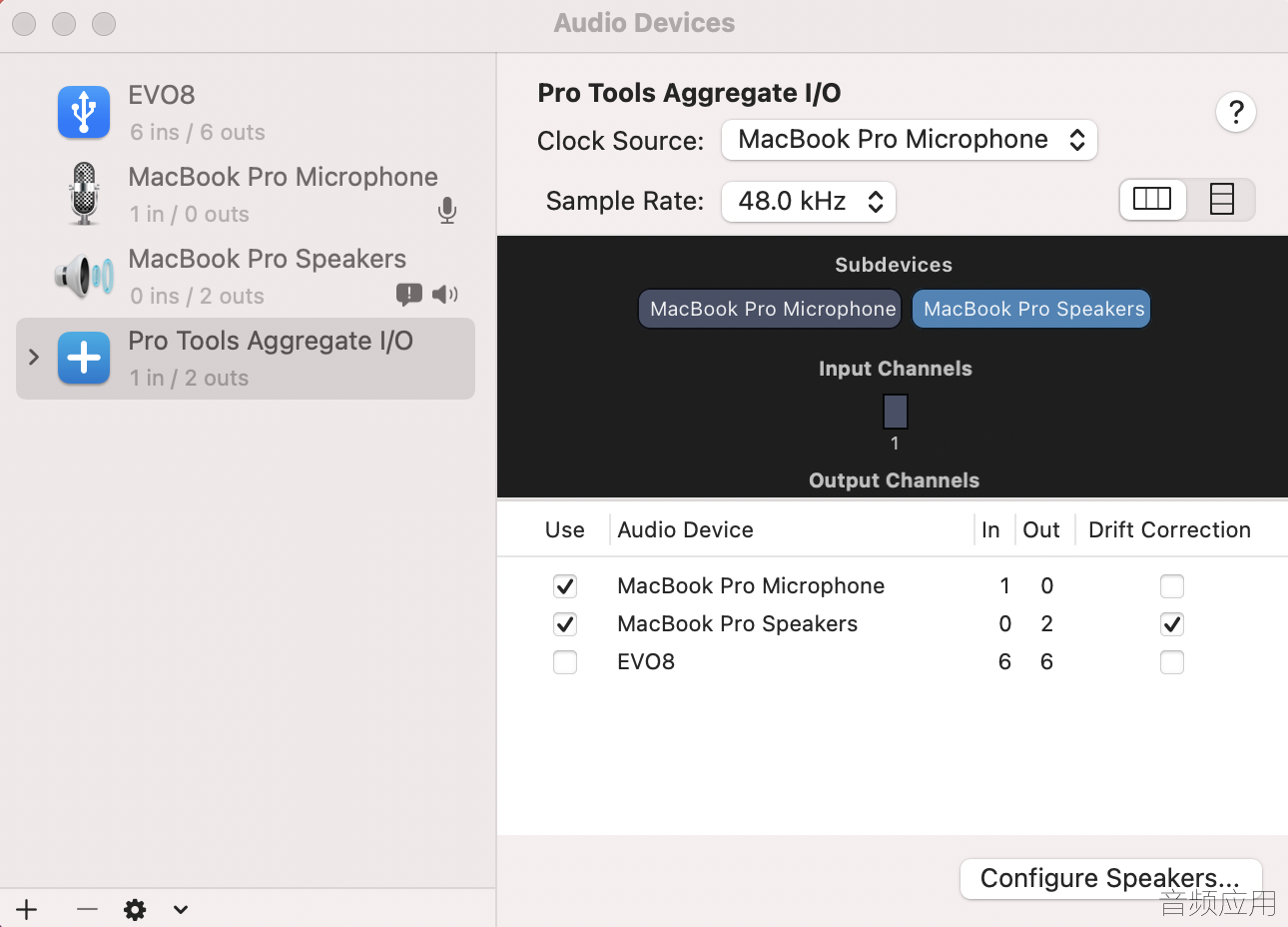

( Q. {& C1 X+ P' N( Z5 j3 u3 b进到 Aduio MIDI Setup ,左侧点选【 Pro Tools Aggregate I/O (PT聚集I/O)】〔图七〕,如果没有此选项可在左下角【 + 】新增一个聚集装置【 Create Aggregate Device 】〔图八〕。$ y/ ~, v! F! ]0 v" k, F' D

( l' k. S9 i9 w. V  O+ ^新增聚集后,即可在右侧选取要使用到的装置,勾选【 MacBook Pro Microphone 】 与 【 MacBook Pro Speakers 】;同时上方【 Sample Rate 】需要调整成与我们 Pro Tools 专案相同规格的取样数- 48.0 kHz。〔图九〕

* I4 i& b7 y3 Z- y完成聚集的设定后,就可以回到 Pro Tools – Playback Engine,选择装置 【 Pro Tools Aggregate I/O 】或新增的 【 Aggregate I/O 】。 〔图六〕
